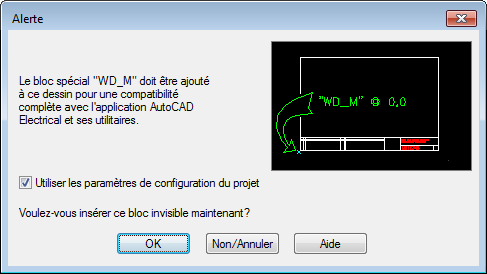

Cliquez sur l'onglet Schéma le panneau Outils supplémentairesPropriétés du dessin. Trouver
Le message d'avertissement s'affiche.
Cliquez sur OK pour insérer le bloc WD_M.
Définissez les propriétés par défaut du dessin, telles que les repères de composants, les numéros d'équipotentielles, les références croisées, etc.
