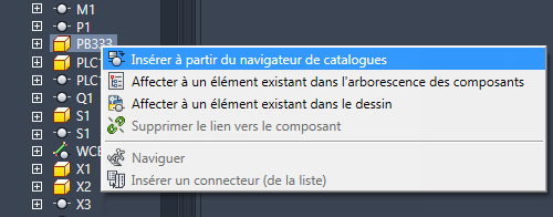

Dans le Gestionnaire de projets, cliquez sur l'onglet Affichage de l'emplacement.
Dans l'onglet Affichage de l'emplacement, cliquez avec le bouton droit de la souris sur le composant Inventor non lié , puis choisissez Insérer à partir du Navigateur de catalogues .
