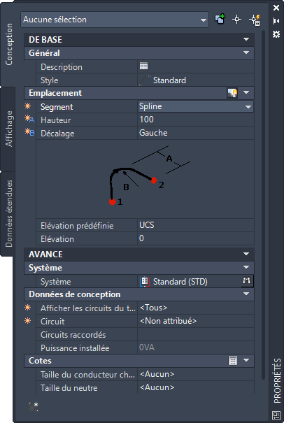

  2. Spécifiez les propriétés générales (facultatif si vous utilisez la poignée d'ajout (+) et la palette Navigateur de styles)
  3. Dans la palette des propriétés, spécifiez ou modifiez si nécessaire le fil à ajouter en sélectionnant un style de tableau :
    • De base Général Style Sélectionnez un style de fil dans la liste déroulante.
      La sélection inclut les styles de fil définis dans le dessin actif.
    Si vous souhaitez calculer la taille des fils à l'aide de l'outil de dimensionnement en temps réel, ne sélectionnez pas le style Standard proposé par le logiciel. Par défaut, ce style ne spécifie pas le matériau des fils, nécessaire au calcul de tailles.
  4. Entrez la description du fil dans le champ correspondant.
  5. Spécification des propriétés d'emplacement
  6. Emplacement Segment permet de sélectionner le type de segment de fil à utiliser dans la liste déroulante :
    Type de segment Action
    Ligne Sélectionnez Ligne.
    Arc Sélectionnez Arc, puis effectuez la procédure suivante :
    • Dans le champ Hauteur, indiquez la hauteur de la géométrie.
    • Dans le champ Décalage, sélectionnez Gauche ou Droite. Ce décalage correspond au côté dans lequel vous souhaitez ajouter la géométrie.
    Furet Sélectionnez Furet, puis spécifiez les valeurs de hauteur et de décalage.
    Polyligne Sélectionnez Polyligne, puis indiquez le rayon de la courbe d'arrondi dans le champ correspondant.
    Chanfrein Sélectionnez Furet, puis spécifiez les valeurs de hauteur et de décalage.
    Spline Sélectionnez Spline, puis spécifiez les valeurs de hauteur et de décalage.
    Conseil : Lorsque vous dessinez des fils à l'aide des segments Arc, Furet ou Spline, vous pouvez remplacer les valeurs de décalage et de hauteur en désignant un point situé entre deux appareils. Le remplacement de ces valeurs permet notamment d'acheminer les fils le long des murs, des équipements ou d'autres géométries de plan d'étage et d'essayer plusieurs valeurs de décalage. Pour voir un exemple, reportez-vous à la rubrique Exemple : dessin de fils.
  7. Spécifiez une élévation en effectuant l'une des opérations suivantes :
    • Dans le champ Elévation prédéfinie, sélectionnez une élévation définie.
    • Dans le champ Elévation, saisissez une élévation.

  8. Spécification des propriétés avancées
  9. Pour spécifier un système, Avancé Système . Le navigateur de styles s'ouvre avec le type d'objet Définitions de systèmes électriques.

  10. Dans la section Données de conception, indiquez si vous souhaitez assigner les appareils à un circuit lors de leur connexion aux fils :
    Pour... Action...
    Connexion des appareils aux fils sans assigner de circuit Dans le champ Circuit, sélectionnez Non attribué.
    Affectation des appareils à un circuit Dans la liste déroulante Afficher les circuits du tableau de distribution, sélectionnez le tableau de distribution contenant le circuit auquel vous souhaitez assigner les appareils. La sélection peut s'effectuer soit dans les tableaux de distribution du dessin actuel, soit dans la base de données du projet électrique. Sélectionnez ensuite le circuit souhaité dans le champ correspondant.
    Avertissement : Pour calculer la taille des fils à l'aide de l'outil de dimensionnement en temps réel, vous devez sélectionner un circuit dont le type de système est défini sur Alimentation et éclairage. Vous ne pouvez pas sélectionner un circuit associé à un autre type de système, ni sélectionner la valeur Non attribué.
    Remarque : Lorsque vous les raccordez aux fils, les appareils sont automatiquement assignés au circuit spécifié (sauf s'ils sont déjà assignés à un autre circuit). Dans ce cas, il est impossible de modifier la propriété du circuit. Vous pouvez créer manuellement un circuit à plusieurs branches en modifiant le circuit spécifié lors de l'ajout de fils ou en dessinant un fil entre deux appareils déjà assignés à des circuits différents.
  11. Spécification de la taille des fils
