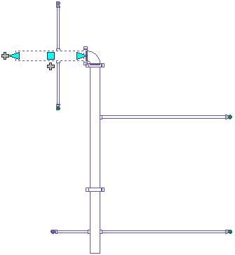

L'illustration suivante représente un segment de tuyau dans un système de sprinkler qui est allongé à l'aide de poignées. Pour éviter les interférences avec le système de gaines, les objets raccordés sont ajustés afin de préserver la connectivité.
Tuyau sélectionné

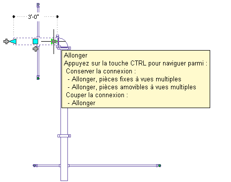

Poignée d'extension sélectionnée en mode d'édition

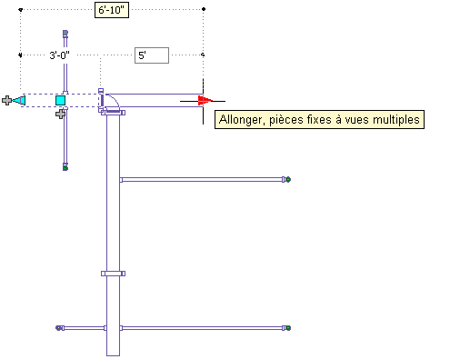

Nouvelle longueur saisie

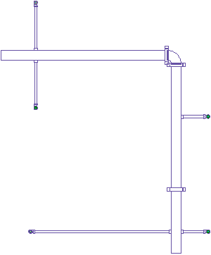

Résultat final
