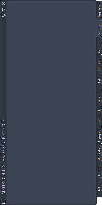

    créer un jeu de palettes d'outils vide Spécifiez l'emplacement du fichier d'un dossier vide. Une fois que vous cliquez sur OK à l'étape suivante, un jeu de palettes d'outils vides apparaît. Vous pouvez lui ajouter des palettes et des outils. Pour plus d'informations, reportez-vous aux rubriques Création d'une palette d'outils et Personnalisation des outils.
    Jeu de palettes d'outils vide
