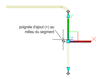

    du milieu d'un segment cliquez sur au milieu du tuyau. Pour un tube IRO, un té ou un piquage est inséré en fonction de la connexion spécifiée dans les préférences de routage.

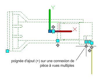

    Pièce à vues multiples cliquez sur sur la connexion de pièce à vues multiples.

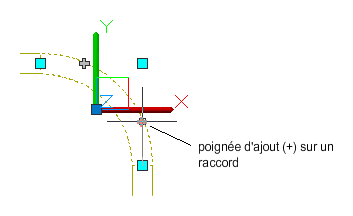

    raccord cliquez sur dans la direction de la nouvelle conduite.
