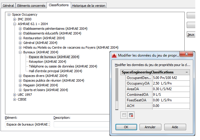

Pour afficher les définitions de classification des densités d'occupation et des débits d'air
  1. Cliquez sur l'onglet Gérer groupe de fonctions Style et affichage Gestionnaire des styles .
  2. Dans le gestionnaire des styles, développez Objets multifonctionsDéfinitions de classification.
  3. Cliquez sur Occupation de l'espace.
  4. Dans le volet droit, cliquez sur l'onglet Classifications.
  5. Développez les classifications sous Occupation de l'espace et sélectionnez le type d'espace à afficher.
  6. A droite du Gestionnaire des styles, cliquez sur Jeux de propriétés.
    La boîte de dialogue Modifier les données du jeu de propriétés présente les valeurs de la classification.
