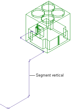

  1. Ajoutez un tuyau, comme expliqué sous la rubrique Création d'un système de tuyauterie.
  2. Commencez par positionner la conduite de tuyau.
  3. Spécifiez le point dans la présentation où commence le segment vertical.
    L'élévation à ce point correspond au point de départ du segment vertical. Vous pouvez spécifier les valeurs d'élévation de départ et de fin ultérieurement, lors de la modification de la conduite de tuyaux.
  4. Dans la palette des propriétés, sous Positionnement, spécifiez l'élévation de l'extrémité du segment vertical.
    Segment de tuyau vertical ajouté
  5. Continuez de spécifier des points afin de former la géométrie de la conduite.
