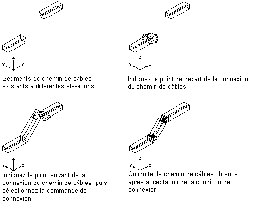

  4. Vous pouvez raccorder des segments en ajoutant des transitions ou des coudes ainsi que des segments de chemin de câbles ou de tube IRO supplémentaires.
    Connexion de segments de chemin de câbles à des niveaux d'élévation différents
