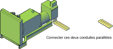

Lorsque vous raccordez deux gaines ou canalisations parallèles, diverses options de raccordement sont affichées pour indiquer votre choix.
    Cette procédure permet de raccorder deux gaines ou canalisations parallèles.

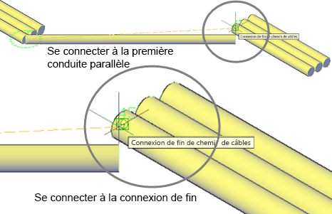

  1. Tapez PARALLELROUTING sur la ligne de commande.
  2. Sélectionnez la gaine ou la canalisation de ligne de base.
    Conseil : Le routage commence à l'extrémité ouverte du segment de tube IRO parallèle. Si le segment est ouvert aux deux extrémités, cliquez à côté de l'extrémité sur laquelle vous souhaitez ajouter le routage.
  3. Sélectionnez les gaines ou les canalisations parallèles et appuyez sur Entrée.
  4. Sélectionnez la gaine ou la canalisation parallèle. Assurez-vous de sélectionner le point de raccordement de fin de gaine ou de canalisation.

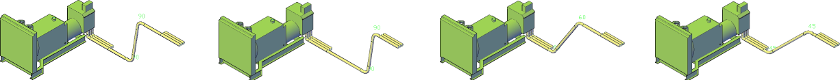

  5. Cliquez sur Suivant et Précédent pour voir les différentes options de cintrage.

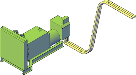

  6. Cliquez sur Accepter sur l'option de routage de votre choix. Toutes les gaines ou les canalisations parallèles sont raccordées à l'aide des préférences de routage acceptées.
