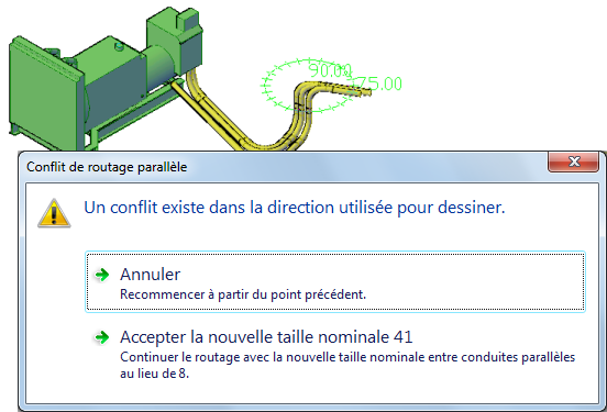

Les conflits suivants peuvent survenir lors du dessin d'une conduite de tube IRO parallèle :
- Conflits de distance en cas de tournant non valide ou de modification d'élévations
- Conflits de dimension en raison de différences de taille nominale
Observez l'exemple suivant :
En cas de conflit, effectuez l'action adéquate :
- Cliquez sur Annuler pour revenir au point précédent.
- Acceptez l'action suggérée. Les paramètres actuels sont conservés entre les segments de tube IRO lorsque vous continuez le routage.
