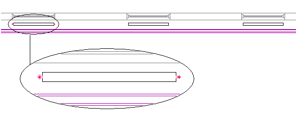

  1. Ajoutez les tuyaux parallèles d'aller et de retour du radiateur. Reportez-vous à la rubrique Ajout de tuyaux parallèles sur un système de chauffage rayonnant.
  2. Ajoutez les robinets aux connexions d'un radiateur standard. Reportez-vous à la rubrique Ajout robinets de radiateur.

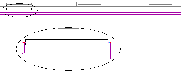

  3. Ajoutez des branchements pour connecter les robinets aux tuyaux d'aller et de retour. Reportez-vous aux rubriques Connexion à un tuyau existant et Connexion d'une conduite de tuyau à une pièce à vues multiples.
  4. Copiez la présentation des branchements et robinets sur des radiateurs similaires pour les connecter aux tuyaux parallèles. Reportez-vous à la rubrique Connexion de plusieurs radiateurs.
