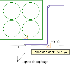

  3. Au moment où vous rapprochez votre conduite de la pièce à vues multiples de destination, cliquez sur (fonction de repérage des accrochages aux objets) dans la barre d'état de l'application pour aligner la conduite avec le raccord voulu sur la pièce à vues multiples.
    Utilisation de la fonction de repérage pour aligner une conduite par rapport à une connexion tuyau sur un refroidisseur
  4. Déplacez le curseur sur la connexion de la pièce à vues multiples afin d'afficher la connexion de fin de tuyau.
  5. Cliquez sur la connexion en question pour raccorder la conduite à la pièce à vues multiples.
