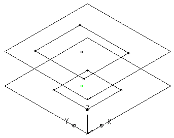

Pour ajouter des contraintes visant à aligner les faces, procédez comme suit :
  1. Dans le navigateur de composants, cliquez avec le bouton droit de la souris sur Plan XY, puis choisissez Ajouter une géométriePoint.
  2. Dans la zone de modélisation, spécifiez un point à proximité du centre du profil rectangulaire de la face de dessus et appuyez sur la touche Entrée.
  3. Dans le navigateur de composants, cliquez avec le bouton droit de la souris sur Plan XY, puis choisissez Ajouter des contraintesDistance identique.
  4. Dans la zone de modélisation, signalez les paires de contraintes géométriques.
    Pour la première paire, sélectionnez le point placé au centre de la face supérieure puis l'arrête inférieure gauche de la ligne de profil en long rectangulaire de la face supérieure.
    Pour la deuxième paire, sélectionnez le point placé au centre de la face supérieure puis l'arrête supérieure droite de la ligne de profil en long rectangulaire de la face supérieure.
    Le modèle de la face supérieure est actualisé avec la contrainte définie.
  5. Répétez les étapes 3 et 4 pour appliquer les contraintes aux arrêtes supérieure gauche et inférieure droite de la face supérieure.
    Remarque : Quand vous ajoutez des contraintes, un message vous indique parfois que la géométrie n'est pas contrainte par un nombre de cotes déterminé. Ces messages à caractère informatif n'ont d'autre objectif que de vous aider lors du processus de modélisation. Il est recommandé d'utiliser le plus petit nombre de contraintes lors de la définition de la forme du composant sous peine d'obtenir des résultats inattendus.
  6. Pour garantir l'alignement des faces inférieure et supérieure, cliquez avec le bouton droit de la souris sur Face inférieure, puis choisissez Ajouter une géométrieRéférence de point dans le navigateur de composants.
  7. Sélectionnez le point figurant au centre du profil rectangulaire de la face de dessus.
    Un point de référence est ajouté au plan de travail de la face de dessous.
  8. Recommencez les étapes 3 à 5 pour contraindre les quatre bords de la face de dessous par rapport au point de référence situé au centre.
    Le modèle de la face de dessous est mis à jour selon les contraintes spécifiées.

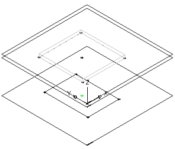

  3. Pour ajouter le couvercle du diffuseur, cliquez avec le bouton droit de la souris sur Plans de travail, puis choisissez Ajouter un plan de travail dans le navigateur de composants.
    La boîte de dialogue Création d'un plan de travail s'affiche.
  4. Cliquez sur Décalage, puis entrez Décalage du couvercle en guise de nom. Cliquez sur OK.
  5. Dans la zone de modélisation, sélectionnez le plan XY comme plan de travail de référence, faites glisser le curseur au-dessus du plan XY et entrez 1" (25 mm) comme distance de décalage.
    Le plan de travail Décalage du couvercle est créé.
  6. Dans le navigateur de composants, développez le dossier Modificateurs, cliquez avec le bouton droit de la souris sur Modificateur de réduction, puis choisissez Visible.
    L'affichage du modificateur de réduction est désactivé dans la zone de modélisation.
  7. Dans le navigateur de composants, cliquez avec le bouton droit de la souris sur Modificateurs, puis choisissez Ajouter une extrusion et sélectionnez le profil rectangulaire de la face de dessus.
    La boîte de dialogue Modificateur d'extrusion s'affiche.
  8. Sous Terminaison, sélectionnez Plan et Décalage du couvercle sous les listes déroulantes respectives Type et A. Cliquez sur OK.
    Une boîte est créée pour représenter le couvercle du diffuseur et un modificateur d'extrusion est ajouté dans le dossier Modificateurs dans le navigateur de composants.
