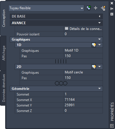

A propos des propriétés avancées des tuyaux (mode de modification)
Définit les propriétés de l'onglet Conception de la palette des propriétés que vous utilisez afin de modifier le système de tuyauterie.
Par défaut, les propriétés avancées sont réduites. Pour les afficher, cliquez sur (flèche vers le bas).
L'onglet Conception est divisé en deux sections : De base et Avancé.
Propriétés avancées (propriétés de tuyau flexible incluses)
Remarque : Dans la table suivante, les propriétés relatives aux schémas de tuyauterie inclinés sont précédées d'un astérisque (*). Les propriétés relatives aux tuyaux flexibles sont précédées de deux astérisques (**) et ne sont disponibles qu'en cas d'ajout de tuyau flexible.
Propriété Description
Détails de la connexion
Cliquez sur pour ouvrir la fiche de travail Détails de la connexion.
Remarque : Pour plus d'informations, reportez-vous à la rubrique Détails de la connexion.
Ancrages (pour les raccords)
fiche de travail Ancrage.
Pouvoir isolant
Spécifie le pouvoir isolant du segment de tuyauterie actuel
**Graphiques
Spécifie le motif du tuyau flexible
**Pas
Spécifie la valeur du pas du tuyau flexible
**Géométrie
Utilisée en cas de modification du positionnement d'un tuyau flexible
