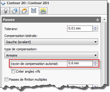

Inventor CAM résout ces problèmes grâce au paramètre Rayon de compensation autorisé disponible sous l'onglet Passes.
Ce paramètre indique une plage de diamètres d'outil qui peuvent s'utiliser en toute sécurité à la place de l'outil sélectionné pour l'opération. La plage de rayons d'outil autorisée commence au rayon de l'outil sélectionné et se termine au rayon d'outil sélectionné augmenté de la valeur de tolérance spécifiée.
Notez que les angles vifs de la géométrie sélectionnée sont arrondis par cette valeur de tolérance. Par conséquent, le paramètre ne doit pas être défini sur une valeur trop élevée. L'arrondi n'est toutefois pas toujours malvenu, car la machine peut conserver une avance supérieure au niveau de ces angles.
Ce paramètre produit des résultats légèrement différents par rapport aux autres systèmes de FAO pour les cas simples, mais il garantit également que la commande CNC est en mesure d'exécuter la trajectoire d'outil générée pour les géométries arbitrairement complexes.
