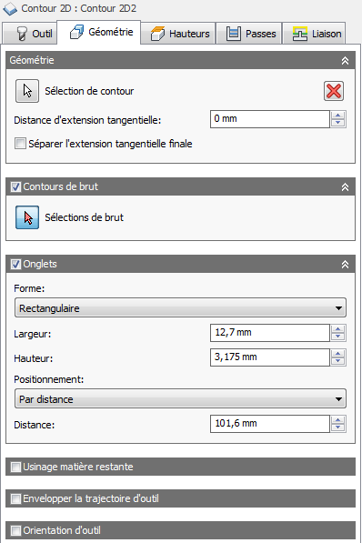

Paramètres de l'onglet Géométrie
Géométrie
Sélectionnez une face, une arête ou une esquisse pour définir les limites de l'usinage.
Sélection des contours
Sélectionnez une face, une arête ou une esquisse pour définir les limites de l'usinage. La sélection d'une face entraîne la création de trajectoires d'outil sur toutes les arêtes. Utilisez la sélection d'arête pour les zones qui comprennent des perçages ou pour les poches situées sur la face. Lorsque vous sélectionnez l'arête inférieure, la référence associée à la profondeur de coupe est automatiquement définie. Pour retirer l'excès de brut lorsque vous effectuez plusieurs coupes, cochez la case Contours de brut illustrée ci-dessous. La trajectoire d'outil sera calculée entre la limite sélectionnée et la zone extérieure du brut.
Sélection de l'arête extérieure
Sélection de l'arête intérieure
Distance d'extension tangentielle
Cette option est utilisée sur les contours ouverts pour étendre le début et la fin de la chaîne ou des chaînes sélectionnées. Une extension linéaire et tangente est créée en fonction de l'angle au niveau du début et des extrémités. Il s'agit d'une extension de la géométrie sélectionnée.
  1. Aucune extension
  2. Extension de 12 mm
  3. Passe unique - Extension longue
  4. Passes de finition multiples définies sur 2
Si la distance d'extension provoque le chevauchement d'une chaîne simple, l'intersection sera coupée pour former une limite fermée.
Remarque : Vous pouvez utiliser l'option Contours de brut pour forcer la trajectoire d'outil à dépasser le brut défini ou une limite sélectionnée. Cette option est adaptée aux formes irrégulières. Pour ajouter une extension à la trajectoire d'outil, accédez à l'onglet Passes et utilisez l'option Distance d'extension de fragment tangentielle.
Séparer l'extension tangentielle finale
Activez cette option pour entrer une autre valeur de longueur d'extension finale.
Distance d'extension finale tangentielle
Définit la distance d'extension de la position de fin.
Extension au début 16 mm et Extension à la fin 5 mm
Contours de brut
Lorsque cette option est sélectionnée, la trajectoire d'outil est calculée de manière à prendre en compte le brut défini ou une limite sélectionnée. Sélectionnez une limite d'arête ou d'esquisse. La trajectoire d'outil démarre en dehors de la limite sélectionnée. Vous pouvez ainsi créer une trajectoire d'outil qui suit précisément le contour de la pièce.
Dans cet exemple, une seule arête est sélectionnée pour un contour (la ligne bleue qui apparaît à côté de la flèche rouge) et des passes d'ébauche sont définies. L'option Contours de brut permet d'étendre la trajectoire d'outil de manière à dégager les arêtes de la zone de brut sélectionnée. Elle permet également de limiter le nombre de passes d'ébauche dans cette zone.
La limite du brut de configuration de la tâche est indiquée en jaune.
La limite de l'arête sélectionnée est indiquée en jaune.
Onglets
Vous pouvez ajouter des onglets à la trajectoire d'outil Contour 2D pour bien maintenir la pièce de travail tandis que la matière restante est usinée. Les onglets sont très utiles lors de la coupe de plastique ou de matériaux en bois fin à l'aide de fraiseuses à détourer 2D.
Onglets rectangulaires
Onglets triangulaires
Reprise matière restante
Lorsque cette option est sélectionnée, elle limite l'opération au simple enlèvement de matière qu'un outil précédent ou qu'une opération antérieure ne sont pas parvenus à réaliser.
« Matière restante » désigne le brut restant.
Requiert des informations supplémentaires sur l'outil précédemment utilisé pour couper la limite.
  1. Zone à usiner : la poche est affichée en vert.
  2. Opération précédente - Certaines parties du brut ne sont pas supprimées.
  3. Option Utiliser l'usinage de matière restante DÉSACTIVÉE : toutes les zones sont usinées.
  4. Option Utiliser l'usinage de matière restante ACTIVÉE : les zones non coupées auparavant sont usinées.

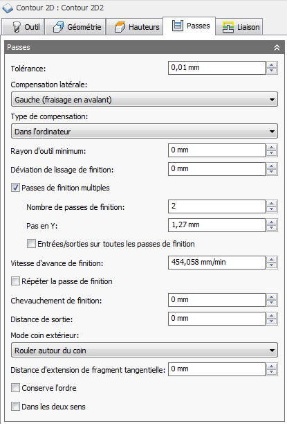

Paramètres de l'onglet Passes
Tolérance
Tolérance utilisée lors de la linéarisation d'une géométrie telle que des splines et des ellipses. La tolérance est considérée comme la distance maximale de la corde.
Tolérance large de 0,100
Tolérance stricte de 0,001
Le mouvement de fraisage par contournage des machines CNC est contrôlé à l'aide des commandes de ligne G1 et d'arc G2 G3. Pour s'adapter à ce comportement, la FAO calcule une approximation des trajectoires d'outil de spline et de surface en linéarisant celles-ci. Elle crée ainsi de nombreux segments de ligne courts destinés à représenter approximativement la forme souhaitée. La précision de l'adéquation entre la trajectoire d'outil et la forme souhaitée dépend largement du nombre de lignes utilisé. En effet, plus le nombre de lignes est important, plus la trajectoire d'outil s'approche de la forme nominale de la spline ou de la surface.
Phénomène du "data starving"
Il peut s'avérer tentant d'avoir systématiquement recours à des valeurs de tolérances très strictes, mais cela s'accompagnera toutefois de certains inconvénients : augmentation de la durée de calcul des trajectoires d'outil, augmentation de la taille des fichiers de code G et mouvements de ligne très courts. Les deux premiers points ne posent guère problème, car Inventor CAM exécute rapidement les calculs et la plupart des commandes modernes disposent d'au moins 1 Mo de RAM. Cependant, les mouvements de ligne courts, associés à des avances importantes, peuvent entraîner un phénomène connu sous le nom de "data starving".
Ce phénomène se produit lorsque la commande, submergée par la profusion de données à traiter, ne parvient plus à suivre. Les commandes CNC peuvent uniquement traiter un nombre fini de lignes de code (blocs) par seconde. Cela peut représenter à peine 40 blocs/seconde sur les anciennes machines et 1 000 blocs/seconde ou plus sur une machine récente, telle que les modèles de Haas Automation. Il arrive que les mouvements de ligne courts et les avances importantes forcent la vitesse de traitement au-delà des capacités de gestion de la commande. Lorsque cela se produit, la machine doit marquer une pause après chaque mouvement et attendre l'émission de la commande servo suivante.
Compensation latérale :
Ce paramètre détermine le côté de la trajectoire d'outil à partir duquel le centre de l'outil est décalé. Définissez la compensation latérale sur Gauche (fraisage en avalant) ou Droite (fraisage conventionnel).
Fraisage avalant
Fraisage classique
Avec le fraisage en avalant, l'outil de coupe ''roule'' sur la surface faisant l'objet de la coupe. Cette technique permet généralement d'obtenir une meilleure finition pour la plupart des métaux, mais nécessite une bonne rigidité de la machine. Avec cette méthode, les premiers copeaux sont à l'épaisseur maximale et cette épaisseur diminue ensuite à mesure que l'opération de coupe progresse. Ainsi, les copeaux retiennent davantage de chaleur que la pièce.
Avec le fraisage conventionnel, l'outil de coupe avance dans le sens inverse de sa rotation sur la surface faisant l'objet de la coupe. Cette méthode est plus couramment employée avec des machines manuelles ou moins rigides. Elle présente certains avantages et peut même permettre d'obtenir une meilleure finition lors de l'usinage de matières spécifiques, notamment certains bois.
Type de compensation
Spécifie le type de compensation.
Remarque : la compensation de commande (y compris les options Usure et Usure inversée) est uniquement appliquée aux passes de finition.
Rayon de compensation autorisé :
Ce paramètre indique une plage de diamètres d'outil qui peut être utilisée en toute sécurité, plutôt que seulement l'outil sélectionné pour l'opération.
La plage autorisée des rayons d'outil s'étend du rayon d'outil sélectionné au rayon d'outil sélectionné plus la marge autorisée.
Créer angles vifs
Indique que les angles aigus doivent être forcés.
Attention : L'utilisation d'un outil de plus petite taille sur la machine peut entraîner une goujure lors de l'utilisation de cette fonction.
Tolérance de lissage finition :
Quantité maximale de lissage appliquée aux passes de finition. Utilisez ce paramètre pour éviter les angles aigus dans la trajectoire d'outil. La définition de ce paramètre laisse plus de matière que nécessaire au niveau des angles du contour.
Activez cette option pour exécuter plusieurs passes de finition.
Nombre de passes de finition :
Indique le nombre de passes de finition.
Illustré avec trois passes de finition
Pas
Définit la distance maximale entre les passes de finition.
Entrée/sortie sur toutes les passes de finition
Force une entrée et une sortie complètes à chaque passe de finition.
Activé
Désactivé
Remarque : Les principaux paramètres sont définis dans l'onglet Liaison entre passes.
Avance de finition :
Avance utilisée pour la passe de finition finale.
Répéter la passe de finition
Cochez cette case pour effectuer deux fois la passe de finition finale en vue d'enlever le brut restant suite à la déviation de l'outil.
Entrée/sortie finition :
L'entrée/la sortie de finition est la distance sur laquelle l'outil se déplace au-delà du point d'entrée avant de sortir. La spécification d'une entrée/sortie de finition permet de s'assurer que la matière, au point d'entrée, est bien dégagée.
Aucune entrée/sortie de finition
Entrée/sortie de finition de 0,25"
Remarque : L'entrée/la sortie de finition suit le contour sélectionné, de sorte qu'il est possible de spécifier un grand recouvrement.
Distance de sortie :
Spécifie la distance sur laquelle l'avance de sortie commence avant la fin de la géométrie sélectionnée.
@ 0"
@ .5"
Remarque : Cette option est utile lorsque vous souhaitez modifier l'avance avant coupure à la fin de la coupe.
Mode Coin extérieur
Lors de l'usinage des coins extérieurs, il peut s'avérer nécessaire d'éviter de se déplacer autour des coins afin de les laisser parfaitement nets.
Le paramètre du mode Coin extérieur vous permet d'usiner les coins extérieurs de trois manières différentes.
Rouler autour des coins : maintient le contact avec le coin tout au long du déplacement.
Conserve les angles vifs : poursuit la trajectoire d'outil jusqu'à un coin à point unique, perdant ainsi temporairement le contact avec la matière.
Conserve angle vif avec boucle : identique à Conserve les angles vifs, mais effectue également une sortie et une entrée horizontales au niveau du coin.
Cette option est utilisée sur les contours ouverts afin d'étendre le début et la fin de la trajectoire d'outil calculée. Une extension linéaire et tangente est créée en fonction de l'angle au niveau du début et des extrémités. Cette extension peut être utilisée avec l'option Géométrie - Distance d'extension tangentielle.
  1. Aucune extension
La distance d'extension peut entraîner un chevauchement de la trajectoire d'outil calculée.
Remarque : Vous pouvez utiliser l'option Contours de brut pour forcer la trajectoire d'outil à dépasser le brut défini ou une limite sélectionnée. Cette option est adaptée aux formes irrégulières. Pour utiliser une extension différente à chaque extrémité de la coupe, sélectionnez Distance d'extension tangentielle dans l'onglet Géométrie.
Conserve l'ordre
Indique que les fonctions sont usinées dans l'ordre dans lequel elles ont été sélectionnées. Lorsque cette option est désactivée, Inventor CAM optimise l'ordre de coupe.
Deux modes
Indique que l'opération utilisera le fraisage de type avalant et classique pour usiner les profils ouverts.
Désélectionné
Segments sélectionnés
Remarque : Cette option contrôle seulement comment plusieurs coupes en profondeur sont effectuées sur un seul contour ouvert. Elle n'optimise pas le sens de coupe de plusieurs contours ouverts.

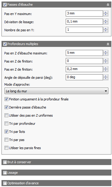

Passes d'ébauche
Activez cette option pour exécuter des passes d'ébauchage.
Passe maximum :
Indique le dépassement maximum.
Rayon d'outil minimum
Paramètre Rayon d'outil minimum activé
Paramètre Rayon d'outil minimum activé : les angles vifs de la trajectoire d'outil sont évités en limitant le broutage dans les pièces finies.
Paramètre Rayon d'outil minimum désactivé
Paramètre Rayon d'outil minimum désactivé : la trajectoire d'outil tente de retirer la matière dans toutes les zones que l'outil sélectionné peut atteindre. Cela produit des angles vifs dans la trajectoire d'outil, ce qui engendre fréquemment du broutage dans la pièce usinée.
Lorsque le paramètre Rayon d'outil minimum est désactivé, la trajectoire d'outil tente d'enlever de la matière dans tous les endroits que l'outil sélectionné peut atteindre. Cela produit des angles vifs dans la trajectoire d'outil, ce qui engendre fréquemment du broutage dans la pièce usinée.
Remarque : Lorsque ce paramètre est activé, une quantité plus importante de matière reste conservée dans les coins internes. Par conséquent, des opérations de reprise de matière restante doivent être effectuées ultérieurement au moyen d'un outil plus petit.
Tolérance de lissage :
Quantité maximale de lissage appliquée aux passes d'ébauchage. Utilisez ce paramètre pour éviter les angles aigus dans la trajectoire d'outil.
Nombre de pas en Z
Indique le nombre de pas d'ébauche.
Profondeurs multiples
Indique que plusieurs profondeurs sont à usiner.
Avec ouvertures de profondeurs multiples
Sans ouvertures de profondeurs multiples
Remarque : Les stratégies d'ébauche adaptative permettent des ouvertures de profondeur nettement plus abruptes que les poches 2D héritées.
Passe en Z maxi d'ébauche
Indique la valeur de passe maximale entre niveaux Z pour l'ébauche.
Passe maximum en Z - présentée sans pas en Z de finition
Remarque : Les pas en Z séquentiels sont effectués selon la valeur du paramètre Passe maximum en Z. Le pas en Z d'ébauche finale usine le brut restant lorsque sa valeur est inférieure à celle du paramètre Passe maximum en Z.
Pas en Z de finition :
Nombre de passes de finition effectuées à l'aide de la partie inférieure de l'outil.
Taille de chaque pas en Z dans les passes de finition.
Angle de dépouille de paroi (degrés) :
Indique l'angle de dépouille des parois.
La définition d'un angle de plongée peut être utilisée pour usiner des fonctions à l'aide d'une stratégie 2D, qui auraient sinon requis une stratégie 3D.
Remarque : L'angle de plongée n'est PAS contrôlé par la géométrie du modèle. Il est par conséquent possible qu'une erreur lors de la saisie de l'angle de plongée puisse avoir une incidence sur la pièce usinée finie.
Angle de plongée à 0 degré
Angle de plongée à 45 degrés
Sélection de la géométrie
Sélection du bas
Sélection du haut
Remarque : Lors de l'utilisation d'un angle de plongée avec la stratégie Ebauche 3D adaptative, la géométrie doit être sélectionnée en haut de la poche.
Finition uniquement à la profondeur finale
Effectuez les passes de finition uniquement à la profondeur finale pour éviter de laisser des marques sur les parois.
Désactivé
Activé
Dernière passe d'ébauche
Permet d'appliquer un pas en Z de finition à chaque passe d'ébauchage/de finition lors de l'exécution de plusieurs profondeurs avec au moins un pas en Z de finition.
Utiliser des passes en Z uniformes
Activez cette option pour définir des distances égales entre les passes d'usinage.
Exemple : supposons que vous usinez un profil d'une profondeur de 23 mm et d'un pas en Z maximal = 10 mm.
Tri par profondeurs
Indique que les passes doivent être triées de haut en bas.
Désactivé
Activé
Tri par îlots
Indique l'ordre dans lequel les ouvertures de profondeur sont effectuées lorsqu'il existe plusieurs profils.
Désactivé
Désactivé : les ouvertures de profondeur sont classées par profondeur.
Activé
Activé : les ouvertures de profondeur sont classées par profil.
Remarque : Le classement par îlot permet de minimiser le nombre de mouvements rapides.
Tri par pas
Lorsque cette option est activée, chaque pas d'ébauchage et de finition est usiné sur toute la profondeur avant de passer au pas suivant.
Désactivé
Activé
Utiliser une paroi fine
Lors du fraisage des fonctions d'une pièce dont les épaisseurs de paroi sont comparables au brut de la tôle, voire plus fines encore, le brut est soumis à des forces générées par l'enlèvement de métal. La structure délicate des parois fines risque alors de bouger par rapport à l'outil, rendant difficile le maintien d'une précision dimensionnelle et l'application de la finition de surface spécifiée.
Cette option favorise la réduction des vibrations et du broutage en vérifiant que les deux côtés d'une paroi fine sont usinés en même temps.
Largeur des parois fines
Largeur des parois devant être considérées comme des parois fines.
Toute paroi de cette largeur (ou plus fine) est usinée sur les deux côtés en même temps afin de réduire les vibrations et le broutage.
Chanfrein
Uniquement disponible si un outil Chanfrein est sélectionné. Cette option permet de disposer de paramètres supplémentaires pour chanfreiner une arête vive, ou d'obtenir un chanfrein modélisé sur la pièce.
Conseils pour la sélection de la géométrie :
Angles aigus
Angles vifs : sélectionnez l'angle aigu et définissez la taille du chanfrein à l'aide du paramètre Largeur de chanfrein.
Arêtes chanfreinées
Arêtes chanfreinées : sélectionnez l'arête inférieure du chanfrein modélisé. La largeur du chanfrein est calculée automatiquement.
Remarque : Toutes les arêtes sélectionnées doivent être du même type. Sélectionnez soit une arête vive non chanfreinée, soit l'arête inférieure d'une face chanfreinée. Si ces deux types d'arête sont sélectionnés, la taille des chanfreins déjà modélisés des arêtes en question est deux fois supérieure à la normale.
Largeur de chanfrein :
Valeur d'ajustement de la taille du chanfrein.
Largeur de chanfrein ajoutée à une arête vive
  • Pour les sélections d'arêtes vives, cette valeur représente la largeur finale du chanfrein.
  • Pour les sélections d'arêtes chanfreinées, cette valeur peut ajouter une largeur de décalage supplémentaire à un chanfrein modélisé. Cela revient à utiliser une valeur de brut à conserver.
Offset bout de chanfrein :
Valeur définie pour l'extension de la pointe de l'outil au-delà de l'arête du chanfrein.
Surépaisseur
Positive
Surépaisseur positive : quantité de brut restant après une opération. Cette quantité doit ensuite être supprimée à l'aide d'opérations d'ébauche et de finition. Dans le cas d'opérations d'ébauche, le comportement par défaut consiste à conserver une petite quantité de matière.
Aucune
Aucune surépaisseur : enlève l'excédent de matière jusqu'à la géométrie sélectionnée.
Négative
Surépaisseur négative : enlève la matière au-delà de la surface de la pièce ou de la limite. Cette technique est souvent employée dans l'électro-érosion pour tolérer un éclateur ou pour répondre aux exigences de tolérance d'une pièce.
Surépaisseur radiale
Le paramètre Surépaisseur radiale détermine la quantité de matière à conserver dans la direction radiale (perpendiculaire à l'axe de l'outil), c'est-à-dire sur le côté de l'outil.
Surépaisseur radiale et surépaisseur en Z
La définition d'une valeur positive pour le paramètre de surépaisseur radiale permet de conserver de la matière sur les parois verticales et les zones pentues de la pièce.
Dans le cas des surfaces qui ne sont pas parfaitement verticales, Inventor CAM procède à une interpolation entre les valeurs de surépaisseur en Z (au sol) et de surépaisseur radiale. De ce fait, il se peut que le brut restant dans la direction radiale sur ces surfaces soit différent de la valeur spécifiée, selon la pente de la surface et la valeur de surépaisseur en Z définie.
La modification de la valeur de surépaisseur radiale définit automatiquement la valeur de surépaisseur en Z sur la même quantité, à moins de spécifier manuellement cette dernière.
Dans le cadre des opérations de finition, la valeur par défaut est égale à 0 mm/0 po ; autrement dit, aucune quantité de matière n'est conservée.
Pour les opérations d'ébauche, le comportement par défaut consiste à conserver une petite quantité de matière qui peut ensuite être enlevée ultérieurement au moyen d'une ou de plusieurs opérations de finition.
Lorsque vous utilisez une surépaisseur négative, l'opération d'usinage enlève plus de matière du brut que la forme de votre modèle ne le précise. Ce paramètre peut s'employer pour usiner des électrodes dotées d'un éclateur dont la taille est égale à la surépaisseur négative.
Les valeurs des paramètres de surépaisseur radiale et de surépaisseur en Z peuvent toutes deux être négatives. Cependant, la valeur de surépaisseur radiale négative doit être inférieure au rayon de l'outil.
Lorsque vous utilisez une fraise boule ou hémisphérique dont la valeur de surépaisseur radiale négative est supérieure au rayon de coin, la surépaisseur en Z négative doit être inférieure ou égale à la valeur de ce rayon de coin.
Surépaisseur en Z (sol)
Le paramètre Surépaisseur en Z détermine la quantité de matière à conserver dans la direction axiale (le long de l'axe Z), c'est-à-dire à l'extrémité de l'outil.
Surépaisseur en Z
La définition d'une valeur positive pour le paramètre de surépaisseur en Z permet de conserver de la matière sur les zones peu profondes de la pièce.
Dans le cas des surfaces qui ne sont pas parfaitement horizontales, Inventor CAM procède à une interpolation entre les valeurs de surépaisseur en Z et de surépaisseur radiale (paroi). De ce fait, il se peut que le brut restant dans la direction axiale sur ces surfaces soit différent de la valeur spécifiée, selon la pente de la surface et la valeur de surépaisseur radiale définie.
Les valeurs des paramètres de surépaisseur radiale et de surépaisseur en Z peuvent toutes deux être négatives. Cependant, lorsque vous utilisez une fraise boule ou hémisphérique dont la valeur de surépaisseur radiale négative est supérieure au rayon de coin, la surépaisseur en Z négative doit être inférieure ou égale à la valeur de ce rayon de coin.
Lissage
Lisse la trajectoire d'outil en supprimant des points et des arcs d'ajustement en trop dans la mesure du possible et dans la plage de tolérance de filtrage donnée.
Lissage désactivé
Lissage activé
Le lissage permet de réduire la taille du code sans sacrifier la précision. Le principe du lissage est le suivant : les lignes colinéaires sont remplacées par une seule ligne et les lignes multiples des zones incurvées par des arcs tangents.
Les effets du lissage peuvent être considérables. La taille du fichier de code G peut être réduite de moitié, voire plus. La machine fonctionnera plus rapidement et de manière plus fluide, et la finition de surface aura un meilleur aspect. La proportion de réduction du code dépend de la façon dont la trajectoire d'outil se prête au lissage. Le filtrage fonctionne bien pour les trajectoires d'outil situées essentiellement sur un plan principal (XY, XZ ou YZ), telles que les trajectoires parallèles. En revanche, les autres types, comme les crêtes en 3D, sont moins réduits.
Indique la tolérance du filtre de lissage.
Le lissage donne des résultats optimaux lorsque la tolérance (c'est-à-dire la précision avec laquelle la trajectoire linéarisée initiale est générée) est supérieure ou égale à la tolérance de lissage (ajustement de l'arc de ligne).
Remarque : La tolérance totale, c'est-à-dire la distance par rapport à laquelle la trajectoire d'outil peut dévier de la forme de spline ou de surface idéale, correspond à la somme de la tolérance d'ouverture et de la tolérance de lissage. Par exemple, si vous définissez une tolérance d'ouverture de 0,0004 po et une tolérance de lissage de 0,0004 po, cela signifie que la trajectoire d'outil peut s'écarter de la forme de spline ou de surface d'origine d'une valeur maximale de 0.0008 po par rapport à la trajectoire idéale.
Optimisation Avance
Indique que l'avance doit être réduite au niveau des coins.
Changement de direction maximum
Précise le changement angulaire maximal autorisé avant la réduction de l'avance.
Rayon d'avance réduite
Indique le rayon minimal autorisé avant la réduction de l'avance.
Distance d'avance réduite
Spécifie la distance de réduction de l'avance avant un coin.
Avance réduite
Indique l'avance réduite à appliquer dans les coins.
Seulement des coins intérieurs
Activez cette option pour réduire uniquement l'avance sur les coins intérieurs.

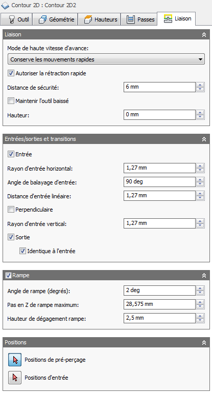

Paramètres de l'onglet Liaison entre passes
Mode UGV
Indique les situations dans lesquelles les mouvements rapides doivent être convertis en mouvements réellement rapides (G0) et quand ils doivent être convertis en mouvements UGV (G1).
Ce paramètre est généralement défini pour éviter les collisions lors des mouvements rapides sur les machines qui effectuent des mouvements de type "déviation" en ces endroits.
Haute vitesse
Avance à utiliser pour les mouvements rapides générés sous la forme de G1 au lieu de G0.
Autoriser la rétraction rapide
Lorsque ce paramètre est activé, les rétractions s'effectuent sous forme de mouvements rapides (G0). Désactivez ce paramètre pour forcer les rétractions à la vitesse de sortie.
Distance de sécurité
Distance minimale entre l'outil et les surfaces de la pièce lors des mouvements de rétraction. Cette distance est mesurée après l'application de la surépaisseur, de sorte que si une surépaisseur négative est utilisée, il convient de faire particulièrement attention à ce que la distance de sécurité soit suffisamment grande pour éviter les collisions.
laisser outil baissé
Lorsque cette option est activée, la stratégie évite toute rétraction lorsque la distance jusqu'à la prochaine zone est inférieure à la distance de suspension indiquée.
Distance maximum outil baissé
Indique la distance maximale autorisée pour les mouvements avec l'outil baissé.
Suspension maximale d'1"
Distance maximum outil baissé de 2"
Hauteur :
Indique la distance de levage lors des mouvements de repositionnement.
Hauteur de 0
Hauteur de 0,1 po
Entrée
Activez ce paramètre pour générer une entrée.
Entrée
Rayon d'entrée horizontal
Spécifie le rayon à appliquer aux mouvements d'entrée horizontaux.
Angle rayon d'entrée
Spécifie le rayon de l'arc d'entrée.
Angle d'entrée à 90 degrés
Angle d'entrée à 45 degrés
Distance d'entrée linéaire :
Indique la longueur du mouvement d'entrée linéaire pour lequel activer la compensation radiale dans le contrôleur.
Perpendicularité
Remplace les extensions tangentielles des arcs d'entrée/de sortie par un mouvement perpendiculaire à l'arc.
Illustrée avec une entrée/sortie perpendiculaire
Exemple : un alésage avec des arcs d'entrée aussi grands que possible (plus l'arc est grand, moins le risque de marques de temps d'arrêt est grand) et au niveau duquel une entrée linéaire tangente est impossible, car elle pourrait s'étendre jusqu'à l'intérieur du côté de l'alésage.
Rayon d'entrée vertical
Rayon de l'arc vertical destiné à lisser le mouvement d'entrée en direction de la trajectoire d'outil elle-même.
Sortie
Activez ce paramètre pour générer une sortie.
Sortie
Idem entrée
Indique que la définition de la sortie doit être identique à celle de l'entrée.
Distance de sortie linéaire :
Indique la longueur du mouvement de sortie linéaire pour lequel désactiver la compensation radiale dans le contrôleur.
Rayon de sortie horizontal
Spécifie le rayon à appliquer aux mouvements de sortie horizontaux.
Rayon de sortie vertical
Spécifie le rayon à appliquer à la sortie verticale.
Angle rayon de sortie
Spécifie le rayon de l'arc de sortie.
Perpendicularité
Illustration avec une entrée/sortie perpendiculaire
rampe
Active les rampes.
Illustrée avec un angle de rampe de 15 degrés
Angle de rampe (degrés)
Indique l'angle de rampe maximal de l'hélice pendant la coupe.
Incrément Z rampe maximum
Indique l'incrément Z de rampe maximal par tour sur le profil de rampe. Ce paramètre permet de limiter la charge de l'outil lors des ouvertures pleine largeur pendant l'utilisation de la rampe.
Hauteur de dégagement rampe
Hauteur (au-dessus du brut) à laquelle l'hélice commence son mouvement de rampe.
Positions de pré-perçage
Sélectionnez les points au niveau desquels des trous ont été percés pour permettre le passage de l'outil de coupe dans la matière.
Positions d'entrée
Sélectionnez la géométrie à proximité de l'emplacement auquel vous souhaitez faire passer l'outil.
