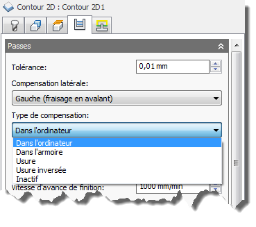

A propos de la compensation de rayon
Vous pouvez sélectionner le type de compensation effectuée dans le menu déroulant Type de compensation dans l'onglet Passes de la boîte de dialogue Contour 2D.
Modification du type de compensation

Ordinateur
La compensation de l'outil est calculée automatiquement par Inventor CAM, en fonction du diamètre de l'outil sélectionné. La sortie traitée à posteriori contient directement la trajectoire compensée au lieu des codes G41/G42.
Aperçu
Simulation
Armoire
La compensation de l'outil n'est pas calculée. En revanche, les codes G41/G42 sont émis pour permettre à l'opérateur de définir le degré de compensation et l'usure sur la commande de la machine-outil.
Aperçu
Simulation
Usure
Identique à l'option Ordinateur, elle émet également les codes G41/G42. Cette option permet à l'opérateur de la machine-outil d'ajuster la valeur d'usure sur la commande de la machine-outil en spécifiant la différence de taille d'outil sous la forme d'une valeur négative.
Aperçu
Simulation
Usure inversée
Identique à l'option Usure, sauf que le réglage d'usure est saisi sous la forme d'un nombre positif.
Désactivé
Aucune compensation de rayon n'est effectuée et le centre de l'outil suit simplement la géométrie sélectionnée.
Aperçu
Simulation
Remarque : La compensation de contrôle (y compris Usure et Usure inversée) est appliquée uniquement pour les passes de finition.
