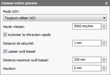

Vous pouvez parfois préférer des mouvements haute vitesse à des mouvements rapides. Dans ce cas, vous pouvez définir Mode UGV dans l'onglet Liaison entre passes.
Conversion des mouvements rapides en mouvements haute vitesse à 5 000 mm/min
