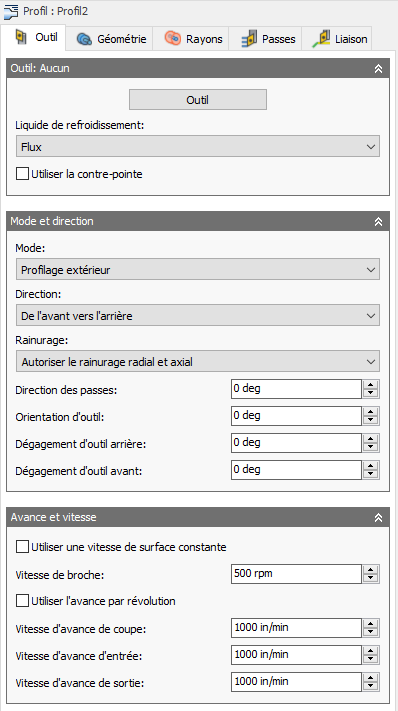

Paramètres de l'onglet Outil
Outil
Sélectionnez un outil de tournage dans la bibliothèque ou créez le vôtre.
lubrifiant
Sélectionnez le type de liquide de refroidissement à utiliser avec l'outil. Les options de sortie varient en fonction des fonctionnalités de la machine et de la configuration de son post-processeur.
Utiliser la contre-pointe
Vous pouvez utiliser une contre-pointe pour supporter l'extrémité ouverte de la pièce de travail. Cette fonction est particulièrement utile lorsque la pièce en question est relativement longue et fine, ou volumineuse et lourde. Si vous n'utilisez pas de contre-pointe, la pièce de travail risque de se plier lors de la coupe, ce qui aboutira à une finition de surface de mauvaise qualité (broutage) et donnera lieu à des inexactitudes.
Pour que cette option soit prise en compte, votre machine doit être équipée d'une contre-pointe programmable et votre post-processeur doit être configuré de manière à écrire le code propre à cette dernière. Une fois configuré, le post-processeur génère le code approprié pour étendre la contre-pointe vers l'avant au début de l'opération et la rétracter vers l'arrière à l'issue de l'opération.
Mode de tournage
Ce paramètre détermine si l'outil procédera à l'usinage sur le diamètre extérieur ou intérieur, ou de façon radiale sur la face de la pièce. Cette sélection détermine aussi la direction d'approche/de rétraction de la coupe.
Profilage extérieur
L'outil s'approche/se rétracte par rapport à l'extérieur du brut et procède à un usinage le long de l'axe de la broche (de manière axiale) en fonction du paramètre Direction des passes (voir ci-dessous).
Profilage de face
L'outil s'approche par l'avant et procède à un usinage radial. La coupe peut s'effectuer de l'extérieur vers l'intérieur, ou inversement, selon la façon dont le paramètre Direction a été défini (voir ci-dessous).
Profilage intérieur
L'outil s'approche/se rétracte par rapport au trait d'axe et procède à un usinage axial en fonction du paramètre Direction des passes (voir ci-dessous).
Direction
Conjointement avec le mode de tournage, ce paramètre détermine la direction de l'outil lors de la coupe.
Remarque : Tous les outils ne peuvent pas réaliser une coupe dans les deux directions. Consultez votre fournisseur d'outils pour sélectionner le modèle approprié.
De l'avant vers l'arrière
Sélectionnez cette option pour effectuer une coupe depuis la partie avant du brut vers la partie arrière, c'est-à-dire vers le mandrin principal.
De l'arrière vers l'avant
Permet d'effectuer une coupe depuis l'arrière vers l'avant, en s'éloignant du mandrin. Cette option est utile pour les géométries spéciales au sein desquelles le contrôle de l'amincissement de copeaux est vital. Reportez-vous à l'option Utiliser la coupe arrière affichée dans l'onglet Passes.
Deux modes
Cette option permet à l'outil d'effectuer des coupes dans les deux directions, pour un mouvement de coupe en va-et-vient. Si vous sélectionnez cette option, veillez à utiliser un outil approprié pouvant effectuer des coupes dans les deux directions.
Rainurage (gorges)
Cette option permet à l'outil de réaliser des coupes sous la face de la pièce pour les zones avec gorges. Si cette option est désactivée, l'outil ne peut effectuer des coupes que de façon rectiligne le long de la face externe du brut. Lorsque cette option est activée, l'outil peut plonger dans des zones étroites du brut afin de créer des gorges. Les options ci-dessous permettent de contrôler la direction de la plongée.
Ne pas autoriser le rainurage
Avec ce paramètre, l'outil ne risque pas de se retrouver dans une gorge de la pièce.
Autoriser le rainurage radial
L'outil ne plonge que dans les zones qui dégagent les diamètres extérieur et intérieur de la pièce, tout en respectant le modèle.
Autoriser le rainurage axial
L'outil ne plonge que dans les zones qui dégagent toutes les faces de la pièce, tout en respectant le modèle.
Autoriser le rainurage radial et axial
L'outil plonge dans toutes les zones qui dégagent la pièce, tout en respectant le modèle.
Identique à la description ci-dessus. Notez à quel point il est important de sélectionner le bon outil.
Indique la direction des passes.

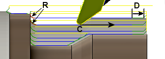

Direction des passes à 0 degré
Direction des passes à 30 degrés
Direction des passes correspondant à la pièce
Orientation de l'outil
Vous pouvez modifier la direction de pointage de l'outil. Cette fonction est particulièrement utile si votre tourelle de révolution possède un axe B programmable. Votre post-processeur devra prendre en charge la publication à partir de cette valeur. Toutefois, vous pouvez simplement définir votre outil dans la tourelle ou le porte-outil à un angle fixe.
Orientation de l'outil à 45 degrés
Orientation de l'outil à 90 degrés
Dégagement d'outil arrière/avant
Indique un angle de dégagement d'outil supplémentaire pour les arêtes avant et arrière de l'insert. Définit la quantité de grugeage entre la pièce et l'outil de coupe. Permet de définir une entrée plus progressive dans la pièce et exerce moins de pression sur l'outil. Si vous modifiez le dégagement arrière, le dégagement avant est ajusté de la même manière. Vous pouvez définir manuellement une valeur différente pour le dégagement avant.
Arrière = 0°, Avant = 0° (aucun ajustement)
Le dégagement n'est pas modifié. La trajectoire avance le long de l'angle de dégagement avant et arrière réel de l'outil.
Arrière = 15°, Avant = 15° (ajustement identique)
Tout dégagement supplémentaire pour les arêtes avant et arrière est ajusté de manière égale.
Arrière = 20°, Avant = 30° (ajustement indépendant)
Tout dégagement supplémentaire pour les arêtes avant et arrière est ajusté de manière indépendante.

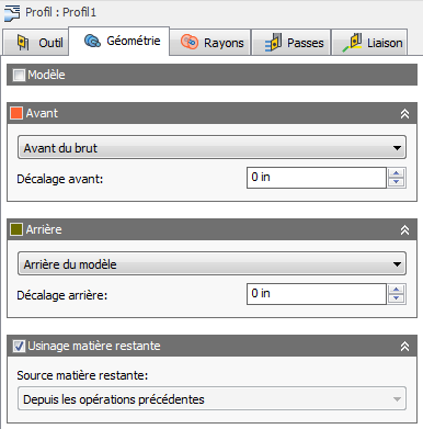

Paramètres de l'onglet Géométrie

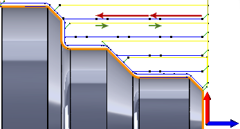

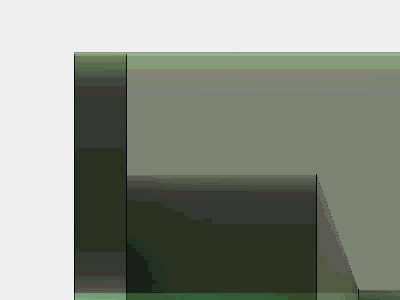

Confinement avant/arrière
Permet de limiter la trajectoire d'outil par le confinement d'une zone. Les trajectoires d'outil peuvent être confinées à une zone spécifique. Le mode de confinement avant/arrière permet de définir le point de référence pour la définition de la zone de confinement de la trajectoire d'outil, tandis que le paramètre Décalage permet d'ajuster la valeur positive ou négative de la limite à partir de cette référence. Vous pouvez utiliser ces options pour prolonger la trajectoire d'outil au-delà du modèle en vue d'obtenir une coupe plus longue.
Le confinement avant est indiqué en orange. Le confinement arrière est indiqué en vert.
Mode avant/arrière
Spécifie la position de référence pour la limite de confinement avant/arrière. Les options suivantes permettent de sélectionner la référence.
Mandrin - Avant
Décalage
Indique la distance de décalage de la limite d'usinage à partir de la position de référence, comme indiqué ci-dessus. Vous pouvez spécifier une distance positive ou négative à partir du point de référence ou faire glisser la position de façon dynamique à l'aide de la souris. La limite avant est indiquée en orange. La limite arrière est indiquée en vert.
Partie avant de la référence du modèle avec un décalage de 0.200 po
Référence sélectionnée (arête de couleur bleue) avec un décalage de -0.250 po
Reprise matière restante
Indique que seul le brut restant après les opérations précédentes doit être usiné.
Désactivé
La trajectoire d'outil dégage entièrement la zone sélectionnée.
Activé
La trajectoire d'outil ne supprime que les portions de matière qui n'ont pas été dégagées par la trajectoire d'outil précédente.
Source de la matière restante
Indique la source à partir de laquelle la reprise de matière restante doit être calculée.

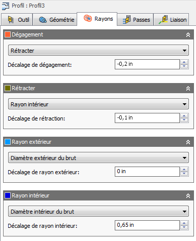

Paramètres de l'onglet Rayons
Options de rayons pour le tournage extérieur.
Options de rayons pour le tournage intérieur.

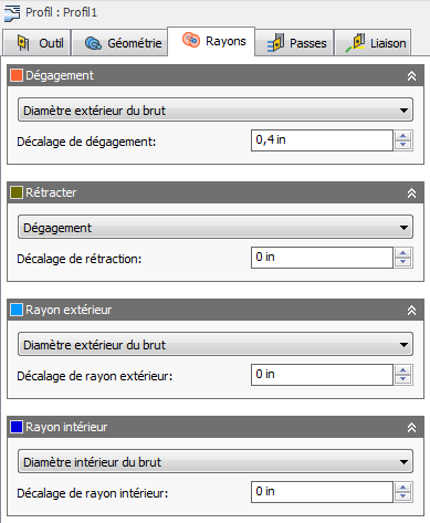

L'onglet Rayons permet de définir une zone de limitation radiale pour l'usinage. La boîte de dialogue change selon que le paramètre Mode de tournage (onglet Outil) est défini sur Profilage extérieur ou Profilage intérieur. Ces paramètres sont codés en couleur afin de faciliter leur identification.
    Ordre pour le tournage extérieur
  • Dégagement = Zone de sécurité lorsque l'outil est totalement rétracté
  • Rétracter = Au-dessus de la surface à usiner
  • Extérieure = Surface réelle à usiner
  • Intérieure = Profondeur de coupe maximale
    Ordre pour le tournage intérieur
  • Intérieure = Surface réelle à usiner
  • Extérieure = Profondeur de coupe maximale
Dégagement
Indiqués en orange, ces paramètres définissent le rayon jusqu'auquel l'outil accélère au début et à la fin de la trajectoire d'outil. Pour l'usinage du diamètre extérieur, cette position se trouve à l'extérieur de la pièce. Pour l'usinage du diamètre intérieur, cette position est définie à partir d'un alésage ou d'un tube interne. L'outil s'approche et se rétracte au niveau de cette position.
Affiché en orange, le paramètre "De" définit la position de référence du rayon de dégagement. La référence peut être définie en fonction du brut, du modèle, d'un rayon ou d'un diamètre spécifique, ou de l'une des autres positions radiales. Vous pouvez déplacer cette position de référence selon une valeur de décalage positive ou négative.
Remarque : Le rayon de dégagement doit être supérieur ou égal à la rétraction, au rayon extérieur et au rayon intérieur pour générer une trajectoire d'outil valide.

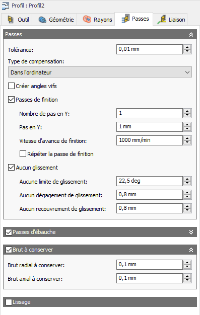

Paramètres de l'onglet Passes
Tolérance
Egalement appelée tolérance d'ouverture, elle concerne la génération d'une trajectoire d'outil et la triangulation géométrique. Les éventuelles tolérances de filtrage supplémentaires, telles que Lissage, doivent être ajoutées à cette tolérance pour obtenir la tolérance totale de la coupe.
Tolérance large de 0,100
Tolérance stricte de 0,001
Le mouvement de la machine CNC est contrôlé à l'aide d'une commande de ligne G1, et de commandes d'arc G2 et G3. Pour s'adapter à ce comportement, Inventor CAM calcule de manière approximative les trajectoires d'outil de spline et de surface en leur appliquant une linéarité. De nombreux segments de ligne courts destinés à représenter approximativement la forme souhaitée sont ainsi créés. La précision de l'adéquation entre la trajectoire d'outil et la forme souhaitée dépend largement du nombre de lignes utilisé. En effet, plus le nombre de lignes est important, plus la trajectoire d'outil s'approche de la forme nominale de la spline ou de la surface.
Phénomène du "data starving"
Une tolérance plus stricte permet d'obtenir une trajectoire plus précise avec des segments de ligne plus petits. Il peut s'avérer tentant d'avoir systématiquement recours à des valeurs de tolérance très strictes, mais cela s'accompagne toutefois de certains inconvénients : accroissement de la durée de calcul de la trajectoire d'outil, augmentation de la taille des fichiers de code G et mouvements linéaires très courts. Chaque aspect peut poser problème en fonction de la situation. Inventor CAM effectue rapidement les calculs depuis n'importe quel ordinateur ou presque. Mais si vous disposez d'un ancien contrôle NC à mémoire limitée et d'une machine disposant de guides d'axes plus lents, le mouvement de la trajectoire d'outil peut sembler instable. Ce phénomène est connu sous le nom "data starving" (surcharge de données). Cette tolérance, ainsi que le lissage, peuvent réduire la taille de votre programme et améliorer les performances de vos machines.
Ce phénomène se produit lorsque la commande, submergée par la profusion de données à traiter, ne parvient plus à suivre. Les commandes CNC peuvent uniquement traiter un nombre fini de lignes de code (blocs) par seconde. Cela peut représenter à peine 40 blocs/seconde sur les anciennes machines et 1 000 blocs/seconde ou plus sur une machine plus récente. Il arrive que les mouvements de ligne courts et les avances importantes forcent la vitesse de traitement au-delà des capacités de gestion de la commande. Lorsque cela se produit, la machine doit marquer une pause après chaque mouvement et attendre l'émission de la commande servo suivante.
Type de compensation
Spécifie le type de compensation.
Remarque : la compensation de commande (y compris les options Usure et Usure inversée) est uniquement appliquée aux passes de finition.
Créer angles vifs
Lorsque cette case est cochée, Inventor CAM force les angles vifs dans le résultat de la trajectoire d'outil NC. Lorsque cette option est désactivée (par défaut), Inventor CAM fait passer l'outil dans tous les angles vifs. Ce type de mouvement permet de réduire la durée de cycle, améliore le contrôle de la finition des surfaces et permet à la machine de passer d'une face à l'autre de manière fluide.
Attention : L'utilisation d'un outil de plus petite taille sur la machine peut entraîner une goujure lors de l'utilisation de cette fonction.
Passes de finition
Activez cette option pour exécuter des passes de finition. Si l'option Ebauche est désactivée, la trajectoire d'outil de profil de tournage se transforme en trajectoire d'outil de finition uniquement. Si les options d'ébauche et de finition sont toutes les deux activées, vous pouvez procéder à l'ébauche et à la finition de la pièce avec un seul outil.
Passes d'ébauche et de finition activées
Passe de finition activée. Passe d'ébauche désactivée.
Nombre de pas en Y
Nombre de passes de finition.
Pas
Spécifie la distance de pas entre les passes.
Passes de finition multiples
Répéter la passe de finition
Si vous cochez cette case, une passe de finition supplémentaire est ajoutée à 0.0 brut. Cette option permet de supprimer le brut restant dû à la déviation de l'outil. Cette opération est couramment appelée coupe à vide.

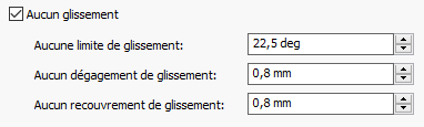

No Drag
Lorsque cette option est sélectionnée, les mouvements qui appliquent une pression négative sur l'insert sont supprimés. Les coupes vers le haut des parois verticales et des faces comprises dans la limite d'angle affichée ci-dessous sont supprimées. Avant d'atteindre la fin de la coupe, l'outil se rétracte et change sa position pour couper la paroi vers le bas.
Aucune limite de glissement
Indique la limite d'angle qui déclenche le comportement Aucun glissement. L'angle est mesuré par rapport à l'arête de coupe de l'outil.
Aucun dégagement de glissement et Chevauchement
Arrêter le dégagement (comportement Aucun glissement)
Distance de recouvrement (comportement Aucun glissement)

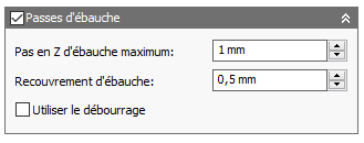

Passes d'ébauche
Activez cette option pour exécuter des passes d'ébauchage.
Pas en Z d'ébauche maximum
Indique les pas en Z de coupe maximale pour l'ébauche.
Profondeur de passe maximum
Remarque : Les pas en Z séquentiels sont effectués selon la valeur du paramètre Pas en Z maximum. Le pas en Z d'ébauche finale usine le brut restant lorsque sa valeur est inférieure à celle du paramètre Passe maximum en Z.
Recouvrement d'ébauche
Indique le recouvrement radial des passes d'ébauchage. Avec un recouvrement de bonne qualité, vous obtenez une surface lisse pour la finition.

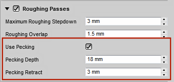

Utiliser le débourrage
L'option Utiliser le débourrage crée plusieurs pas sur toute la longueur de la direction de coupe. Entre chaque profondeur de débourrage, l'outil se retire le long de sa trajectoire selon la distance de rétraction de débourrage sélectionnée. Utilisez cette option si votre matière crée de longs copeaux.
Profondeurs de débourrage : spécifie la distance de pas par picotin sur toute la longueur de la direction de coupe. Il s'agit de la longueur de l'avance le long de la coupe, entre chaque rétraction.
Rétraction de débourrage : indique la distance de rétraction entre les débourrages le long de la direction de coupe.
Conseil : pour visualiser les points où l'outil pique et se rétracte, accédez à dans Simulation et, dans le groupe Afficher la trajectoire d'outil, activez l'icône Afficher les points.
Exemple de picotin de 18 mm (flèche rouge) et d'une rétraction de 3 mm (flèche verte)
Surépaisseur
Surépaisseur positive
Quantité de brut restant une fois l'opération terminée. Celui-ci peut être supprimé à l'aide d'opérations d'ébauche ou de finition ultérieures. Il reste souvent une petite quantité de matière après une opération d'ébauche.
Aucune surépaisseur
Enlève l'excédent de matière jusqu'à la géométrie sélectionnée.
Surépaisseur négative
Enlève la matière au-delà de la limite ou de la surface de la pièce.
Brut radial à conserver (diamètre extérieur/diamètre intérieur) - Brut axial à conserver (face)
Le paramètre Brut radial à conserver détermine la quantité de matière à conserver dans la direction radiale (diamètre extérieur ou intérieur). Lorsqu'une valeur de brut radial à conserver positive est définie, une certaine quantité de matière est laissée sur le diamètre extérieur ou intérieur de la pièce.
Le paramètre Brut axial à conserver détermine la quantité de matière à conserver dans la direction axiale (le long de l'axe Z), c'est-à-dire sur les faces des collets. Lorsqu'une valeur de brut axial à conserver positive est définie, une certaine quantité de matière est conservée au niveau des faces et des zones peu profondes dans la direction Z.
Si vous modifiez la quantité de brut radial, le brut axial est automatiquement défini sur la même valeur. Vous pouvez saisir manuellement une quantité différente de brut axial à conserver. Lorsque vous utilisez des quantités de brut différentes, à savoir des surfaces qui ne sont pas parfaitement horizontales/verticales, Inventor CAM effectue une interpolation des quantités de brut axial et radial. Ainsi, le brut conservé sur ces surfaces peut être différent de la valeur spécifiée, selon l'inclinaison de la surface.
Surépaisseur en Z
Surépaisseur radiale
Pour les opérations de finition, il est fréquent de définir la valeur par défaut sur 0 mm/0 po, ce qui signifie qu'aucune quantité de matière n'est conservée.
Pour les opérations d'ébauche, il est fréquent de conserver une petite quantité de matière qui peut être enlevée ultérieurement au moyen d'une ou de plusieurs opérations de finition.
Lorsque vous utilisez une surépaisseur négative, l'opération d'usinage enlève plus de matière du brut que la forme de votre modèle ne le précise. Ce paramètre peut s'employer pour usiner des électrodes dotées d'un éclateur dont la taille est égale à la surépaisseur négative.
Les valeurs des paramètres de surépaisseur radiale et de surépaisseur en Z peuvent toutes deux être négatives. Cependant, la valeur de surépaisseur radiale négative doit être inférieure au rayon de l'outil. Si vous utilisez un arrondi du bec de grande taille ou un insert de type bouton avec un brut négatif, celui-ci doit être inférieur ou égal au rayon.
Lissage
Lisse la trajectoire d'outil en supprimant des points et des arcs d'ajustement en trop dans la mesure du possible et dans la plage de tolérance de filtrage donnée.
Lissage désactivé
Lissage activé
Le lissage permet de réduire la taille du code sans sacrifier la précision. Le principe du lissage est le suivant : les lignes colinéaires sont remplacées par une seule ligne et les lignes multiples des zones incurvées par des arcs tangents.
Les effets du lissage peuvent être considérables. La taille du fichier de code G peut être réduite de moitié, voire plus. La machine fonctionnera plus rapidement et de manière plus fluide, et la finition de surface aura un meilleur aspect. La proportion de réduction du code dépend de la façon dont la trajectoire d'outil se prête au lissage. Pour les trajectoires d'outil telles que Parallèle et Contour, qui se limitent essentiellement à un plan principal (XY, XZ ou YZ), le filtrage offre de bons résultats. En revanche, les autres types, comme les crêtes en 3D, sont moins réduits.
Tolérance de lissage
Indique la tolérance du filtre de lissage. Différente de la tolérance standard (voir ci-dessus), la tolérance de lissage indique le niveau de précision de l'ajustement des points linéarisés.
Si le contour de la pièce contient plusieurs splines, la courbe de spline est divisée en petits éléments linéaires. Le lissage ajuste ces extrémités les unes aux autres, conformément à la tolérance de lissage, afin de créer un contour d'arcs raccordés (G02/G03). La tolérance de lissage et la tolérance doivent être combinées, afin de comprendre la valeur de tolérance totale de la trajectoire d'outil en cours de génération.
Remarque : La tolérance totale est la distance sur laquelle la trajectoire d'outil peut s'écarter de la forme de spline ou de surface idéale. Elle correspond à la somme de la tolérance de coupe et de la tolérance de lissage. Par exemple, si vous définissez une tolérance d'ouverture de 0,0004 po et une tolérance de lissage de 0,0004 po, cela signifie que la trajectoire d'outil peut s'écarter de la forme de spline ou de surface d'origine d'une valeur maximale de 0.0008 po par rapport à la trajectoire idéale. En cas de répartition inégale, la tolérance de coupe doit être définie sur une valeur plus élevée (0.0006 pour la tolérance de coupe + 0.0003 de tolérance de lissage = 0.0009 de tolérance totale).

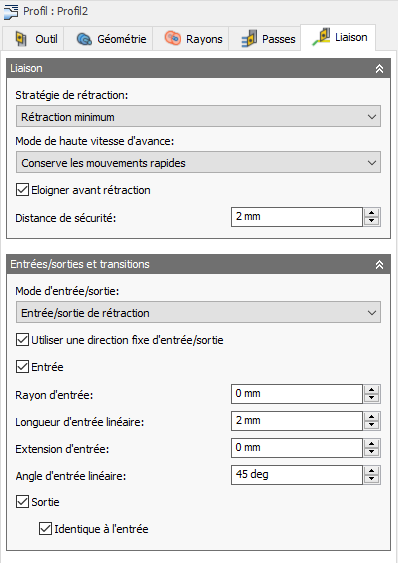

Règle de rétraction
Indique comment l'outil doit se retirer vers le diamètre de dégagement après chaque passe de coupe ou simplement se retirer à une courte distance de la tâche. La distance est déterminée par la valeur Distance de sécurité.
Rétraction totale : permet de rétracter entièrement l'outil selon la valeur du paramètre Hauteur de rétraction à la fin de la passe, avant de le positionner au-dessus du début de la passe suivante. Rétraction minimum : permet d'atteindre directement la hauteur minimale à laquelle l'outil usine la pièce de travail, plus toute distance de sécurité spécifiée.
Mode de haute vitesse d'avance
Indique les situations dans lesquelles les mouvements rapides doivent être convertis en mouvements réellement rapides (G0) et quand ils doivent être convertis en mouvements UGV (G1).
Ce paramètre est généralement défini pour éviter les collisions lors des mouvements rapides sur les machines qui effectuent des mouvements de type "déviation" en ces endroits.
Haute vitesse d'avance
Avance à utiliser pour les mouvements rapides traduits en mouvements G1 plutôt que G0.
Eloigner avant rétraction
Activez cette option pour éloigner l'outil du brut avant rétraction lorsque cela est possible. Si vous désactivez cette option, des rétractions peuvent être opérées alors que l'outil est encore en contact avec le brut.

Mode d'entrée/sortie
Les paramètres du mode d'entrée/sortie permettent de contrôler les entrées/sorties. Il existe cinq options disponibles.
Utiliser une direction fixe d'entrée/sortie
Spécifie que les directions d'entrée/sortie définies sont toujours indiquées par rapport au système de coordonnées XZ. Lorsque cette option est désactivée, les entrées/sorties sont indiquées par rapport à la direction de coupe avant/arrière de chaque passe.
Entrée
Activez ce paramètre pour générer un mouvement d'entrée (flèche rouge) vers le profil de coupe.
Mouvement d'entrée (flèche rouge)
Rayon d'entrée
Spécifie le rayon du mouvement d'entrée au début d'une passe de coupe.
Rayon d'entrée à 0 mm
Rayon d'entrée à 3 mm
Longueur d'entrée linéaire
Indique la distance (longueur) du mouvement d'entrée au début d'une passe de coupe.
Distance d'entrée linéaire définie sur 1 mm
Distance d'entrée linéaire définie sur 5 mm
Extension d'entrée
Spécifie l'extension d'entrée qui a pour effet d'effectuer une entrée à la distance spécifiée avant le point à partir duquel le mouvement de coupe commence.
Extension d'entrée définie sur 0 mm
Extension d'entrée définie sur 1 mm
Angle d'entrée linéaire
Spécifie l'angle du mouvement d'entrée au début d'une passe de coupe. Notez que la référence de l'angle dépend du paramètre Utiliser une direction fixe d'entrée/sortie.
Angle d'entrée à 45 degrés
Angle d'entrée à 90 degrés
Sortie
Activez ce paramètre pour générer un mouvement de sortie (flèche verte) s'éloignant du profil de coupe.
Mouvement de sortie (flèche verte)
Identique à l'entrée
Indique que la définition de la sortie doit être identique à celle de l'entrée.
Distance de sortie linéaire
Indique la distance (longueur) du mouvement de sortie à la fin d'une passe de coupe.
Distance de sortie linéaire définie sur 1 mm
Distance de sortie linéaire définie sur 5 mm
Extension de sortie
Ce paramètre a pour effet de retarder le point au niveau duquel l'outil commence à sortir selon la distance spécifiée.
Extension de sortie définie sur 0 mm
Extension de sortie définie sur 1 mm
Rayon de sortie
Indique le rayon du mouvement de sortie à la fin d'une passe de coupe.
Rayon de sortie à 0 mm
Rayon de sortie à 3 mm
Angle de sortie linéaire
Spécifie l'angle du mouvement de sortie à la fin d'une passe de coupe. Notez que la référence de l'angle dépend du paramètre Utiliser une direction fixe d'entrée/sortie.
Angle de sortie à 45 degrés
Angle de sortie à 90 degrés
