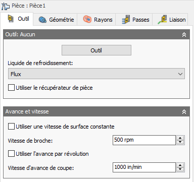

Paramètres de l'onglet Outil
Outil
Sélectionnez un outil de rainurage ou de joint (coupe) dans la bibliothèque, ou créez un outil de joint.
lubrifiant
Sélectionnez le type de liquide de refroidissement à utiliser avec l'outil. Les options de sortie varient en fonction des fonctionnalités de la machine et de la configuration de son post-processeur.
Utiliser le bac de récupération de pièce
Sélectionnez cette option pour utiliser le bac de récupération de pièce. Cette option est disponible uniquement si votre machine est équipée d'un bac de récupération de pièce et si votre post-processeur est configuré pour prendre en charge ce dispositif.
Utiliser une vitesse de coupe constante
Permet d'ajuster automatiquement la vitesse de broche de manière à maintenir une vitesse de coupe constante lorsque le diamètre de coupe change entre l'outil et la pièce de travail. Sur la plupart des machines, la commande G96 est utilisée pour définir une vitesse de coupe constante (CSS).
Remarque : Pour en savoir plus, reportez-vous à la rubrique d'aide d'Inventor CAM : À propos de l'avance et des vitesses de tournage.
Vitesse de coupe
Il s'agit de la vitesse de coupe exprimée en tant que vitesse de l'outil sur la surface de la pièce. Elle est exprimée en pi/min ou m/min selon la façon dont le paramètre Unités est défini.
Vitesse de broche
Vitesse de rotation de la broche.
Vitesse de broche maximum
Indique la vitesse de broche maximum autorisée lorsque vous utilisez une vitesse de coupe constante (CSS).
Utiliser l'avance par révolution
Activez cette option pour passer de la distance par rapport au temps (en po/min ou mm/min) à l'avance par révolution (en pouces par révolution ou millimètres par révolution). Ce type de vitesse d'avance crée une charge de copeaux constante, quelle que soit la vitesse de la broche (en tr/min).
Vitesse d'avance de coupe
Avance utilisée dans les mouvements de l'outil. La saisie est basée sur le paramètre Utiliser l'avance par révolution et les unités définies.
Vitesse d'avance d'entrée
Avance utilisée lors de la progression dans un mouvement de l'outil. La saisie est basée sur le paramètre Utiliser l'avance par révolution et les unités définies.
Vitesse d'avance de sortie
Avance utilisée lors de la sortie d'un mouvement de l'outil. La saisie est basée sur le paramètre Utiliser l'avance par révolution et les unités définies.

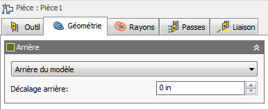

Paramètres de l'onglet Géométrie
Confinement arrière
Permet de limiter la trajectoire d'outil par le confinement d'une zone. Les trajectoires d'outil peuvent être confinées à une zone spécifique. Le mode arrière permet de définir le point de référence pour la définition de la zone de confinement, tandis que le paramètre Décalage permet d'ajuster la valeur positive ou négative de la limite à partir de cette référence. Vous pouvez utiliser ces options pour prolonger la trajectoire d'outil au-delà du modèle en vue d'obtenir une coupe plus longue.
Mode arrière
Spécifie la position de référence pour la limite de confinement arrière. Les options suivantes permettent de sélectionner la référence.
Mandrin - Avant
Décalage
Indique la distance de prolongement de la limite d'usinage à partir de la position de référence, comme indiqué ci-dessus. Vous pouvez spécifier une distance positive ou négative à partir du point de référence ou faire glisser la position de façon dynamique à l'aide de la souris. La limite arrière est affichée en vert.
Surépaisseur de brut à l'arrière
Indique la distance à usiner au-delà de l'arrière du modèle.
Surépaisseur à l'arrière négative
Termine la trajectoire d'outil dans la zone de coupe.
Surépaisseur à l'arrière positive
Termine la trajectoire d'outil au-delà de la zone de coupe.

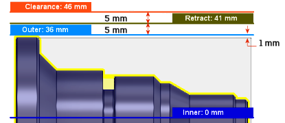

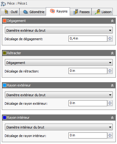

Paramètres de l'onglet Rayons

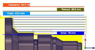

L'onglet Rayons permet de définir une zone de limitation radiale pour l'usinage. Ces paramètres sont codés en couleur afin de faciliter leur identification.
    Ordre de limitation des rayons
  • Dégagement = Zone de sécurité lorsque l'outil est totalement rétracté
  • Rétracter = Au-dessus de la surface à usiner
  • Extérieure = Surface réelle à usiner
  • Intérieure = Profondeur de coupe maximale
Dégagement
Indiqués en orange, ces paramètres définissent le rayon jusqu'auquel l'outil accélère au début et à la fin de la trajectoire d'outil. L'outil s'approche et se rétracte au niveau de cette position.
Affiché en orange, le paramètre "De" définit la position de référence du rayon de dégagement. La référence peut être définie en fonction du brut, du modèle, d'un rayon ou d'un diamètre spécifique, ou de l'une des autres positions radiales. Vous pouvez déplacer cette position de référence selon une valeur de décalage positive ou négative.
Remarque : Le rayon de dégagement doit être supérieur ou égal à la rétraction, au rayon extérieur et au rayon intérieur pour générer une trajectoire d'outil valide.
Décalage
Utilisez ce décalage afin de déplacer la position par rapport au point de référence sélectionné ci-dessus. Vous pouvez effectuer un ajustement positif ou négatif en fonction de vos besoins.
    Dans cet exemple...
  • Extérieure = Diamètre extérieur du brut (modèle + brut de 1 mm)
  • Rétracter = Extérieure + décalage de 5 mm
  • Dégagement = Rétracter + décalage de 5 mm
Retrait
Affiché en vert foncé, ce paramètre contrôle la position de l'outil au-dessus de la surface que vous prévoyez d'usiner. Il s'agit du rayon auquel il se rétracte entre deux coupes.
Affiché en vert foncé, le paramètre "De" définit la position de référence de la rétraction. La référence peut être définie en fonction du brut, du modèle, d'un rayon ou d'un diamètre spécifique, ou de l'une des autres positions radiales. Vous pouvez déplacer cette position de référence selon une valeur de décalage positive ou négative.
Décalage
Fonction identique à celle du paramètre Décalage de dégagement, indiqué plus haut.
Rayon extérieur
Affiché en bleu clair, ce paramètre définit la plus grande limite radiale de la zone de coupe. Le rayon extérieur définit la surface de brut extérieure que vous souhaitez usiner.
Le rayon extérieur est affiché en bleu clair.
Affiché en bleu clair, le paramètre "De" définit la position de référence du rayon extérieur. La référence peut être définie en fonction du brut, du modèle, d'un rayon ou d'un diamètre spécifique, ou de l'une des autres positions radiales. Vous pouvez déplacer cette position de référence selon une valeur de décalage positive ou négative.
Décalage
Rayon intérieur
Affiché en bleu foncé, ce paramètre définit la plus petite limite radiale de la zone de coupe. Le rayon intérieur détermine la profondeur maximale de la zone coupée.
Le rayon intérieur est affiché en bleu foncé.
Affiché en bleu foncé, le paramètre "De" définit la position de référence du rayon intérieur. La référence peut être définie en fonction du brut, du modèle, d'un rayon ou d'un diamètre spécifique, ou de l'une des autres positions radiales. Vous pouvez déplacer cette position de référence selon une valeur de décalage positive ou négative.
Identique aux options "De" du rayon extérieur indiquées plus haut.
Décalage

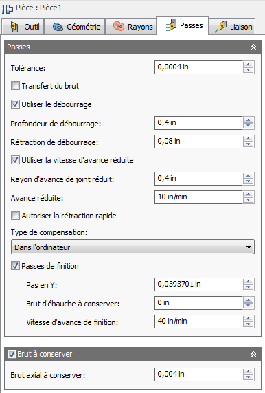

Paramètres de l'onglet Passes
Tolérance
Egalement appelée tolérance d'ouverture, elle concerne la génération d'une trajectoire d'outil et la triangulation géométrique. Les éventuelles tolérances de filtrage supplémentaires, telles que Lissage, doivent être ajoutées à cette tolérance pour obtenir la tolérance totale de la coupe.
Tolérance large de 0,100
Tolérance stricte de 0,001
Le mouvement de la machine CNC est contrôlé à l'aide d'une commande de ligne G1, et de commandes d'arc G2 et G3. Pour s'adapter à ce comportement, Inventor CAM calcule de manière approximative les trajectoires d'outil de spline et de surface en leur appliquant une linéarité. De nombreux segments de ligne courts destinés à représenter approximativement la forme souhaitée sont ainsi créés. La précision de l'adéquation entre la trajectoire d'outil et la forme souhaitée dépend largement du nombre de lignes utilisé. En effet, plus le nombre de lignes est important, plus la trajectoire d'outil s'approche de la forme nominale de la spline ou de la surface.
Phénomène du "data starving"
Une tolérance plus stricte permet d'obtenir une trajectoire plus précise avec des segments de ligne plus petits. Il peut s'avérer tentant d'avoir systématiquement recours à des valeurs de tolérance très strictes, mais cela s'accompagne toutefois de certains inconvénients : accroissement de la durée de calcul de la trajectoire d'outil, augmentation de la taille des fichiers de code G et mouvements linéaires très courts. Chaque aspect peut poser problème en fonction de la situation. Inventor CAM effectue rapidement les calculs depuis n'importe quel ordinateur ou presque. Mais si vous disposez d'un ancien contrôle NC à mémoire limitée et d'une machine disposant de guides d'axes plus lents, le mouvement de la trajectoire d'outil peut sembler instable. Ce phénomène est connu sous le nom "data starving" (surcharge de données). Cette tolérance, ainsi que le lissage, peuvent réduire la taille de votre programme et améliorer les performances de vos machines.
Ce phénomène se produit lorsque la commande, submergée par la profusion de données à traiter, ne parvient plus à suivre. Les commandes CNC peuvent uniquement traiter un nombre fini de lignes de code (blocs) par seconde. Cela peut représenter à peine 40 blocs/seconde sur les anciennes machines et 1 000 blocs/seconde ou plus sur une machine plus récente. Il arrive que les mouvements de ligne courts et les avances importantes forcent la vitesse de traitement au-delà des capacités de gestion de la commande. Lorsque cela se produit, la machine doit marquer une pause après chaque mouvement et attendre l'émission de la commande servo suivante.
Transfert du brut
Indique que le brut doit être serré pour être utilisé sur l'autre broche.
Utiliser le débourrage
Permet à l'outil d'utiliser plusieurs pas, car la coupe s'effectue sur toute la profondeur. Cette opération permet de réduire la charge de l'outil et la chaleur générée à la suite d'une coupe continue. Les copeaux qui se dégagent de l'outil peuvent également être brisés.
Profondeur de débourrage
Indique la quantité de coupe pour la profondeur de débourrage.
Rétraction de débourrage
Indique la distance de rétraction entre les débourrages.
Utiliser la vitesse d'avance réduite
Activez cette option pour réduire la vitesse d'avance lors du joint.
Rayon d'avance de joint réduit
Rayon de réduction de l'avance lors de l'opération de joint.
Autoriser la rétraction rapide
Activez cette option pour que la rétraction s'effectue à la vitesse rapide et non à la vitesse d'avance.
Type de compensation
Spécifie le type de compensation.
Remarque : la compensation de commande (y compris les options Usure et Usure inversée) est uniquement appliquée aux passes de finition.
Passes de finition
Sélectionnez cette option pour effectuer une passe de finition avant la découpe de la pièce.
Pas
Distance de la passe de finition.
Brut d'ébauche à conserver
La coupe d'ébauche s'effectuera de manière radiale et cette quantité de brut sera conservée. L'outil se rétractera, effectuera un pas pour la coupe de finition finale, puis avancera jusqu'à la profondeur de coupe finale.
Vitesse d'avance de finition
Vitesse d'avance de la coupe de finition finale.
Surépaisseur
Surépaisseur positive
Quantité de brut restant une fois l'opération terminée. Celui-ci peut être supprimé à l'aide d'opérations d'ébauche ou de finition ultérieures. Il reste souvent une petite quantité de matière après une opération d'ébauche.
Aucune surépaisseur
Enlève l'excédent de matière jusqu'à la géométrie sélectionnée.
Surépaisseur négative
Enlève la matière au-delà de la limite ou de la surface de la pièce.
Brut axial à conserver (face)
Le paramètre Brut axial à conserver détermine la quantité de matière à conserver dans la direction axiale (le long de l'axe Z), c'est-à-dire sur les faces des collets. Lorsqu'une valeur de brut axial à conserver positive est définie, une certaine quantité de matière est conservée au niveau des faces et des zones peu profondes dans la direction Z.
Surépaisseur en Z

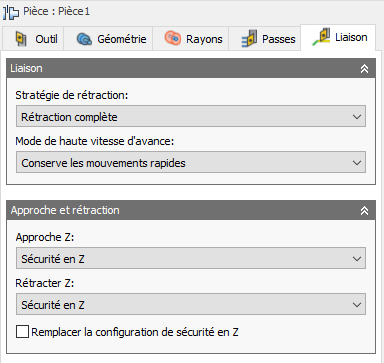

Paramètres de l'onglet Liaison entre passes
Règle de rétraction
Indique comment l'outil doit se retirer vers le diamètre de dégagement après chaque passe de coupe ou simplement se retirer à une courte distance de la tâche. La distance est déterminée par la valeur Distance de sécurité.
Rétraction totale : permet de rétracter entièrement l'outil selon la valeur du paramètre Hauteur de rétraction à la fin de la passe, avant de le positionner au-dessus du début de la passe suivante. Rétraction minimum : permet d'atteindre directement la hauteur minimale à laquelle l'outil usine la pièce de travail, plus toute distance de sécurité spécifiée.
Mode de haute vitesse d'avance
Indique les situations dans lesquelles les mouvements rapides doivent être convertis en mouvements réellement rapides (G0) et quand ils doivent être convertis en mouvements UGV (G1).
Ce paramètre est généralement défini pour éviter les collisions lors des mouvements rapides sur les machines qui effectuent des mouvements de type "déviation" en ces endroits.
Haute vitesse d'avance
Avance à utiliser pour les mouvements rapides traduits en mouvements G1 plutôt que G0.
Approche et rétraction

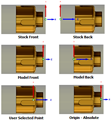

Permet de définir la manière dont l'outil doit se positionner au début et à la fin de l'opération. La position par défaut dépend de la sécurité en Z, comme définie dans la configuration. Vous pouvez remplacer la configuration de sécurité en Z par les options affichées ci-dessous.
Remplacer la configuration de sécurité en Z
Permet de redéfinir la position de référence de la rétraction de la sécurité en Z.
Décalage de sécurité en Z
Permet de définir la distance de décalage à partir de la position de référence indiquée ci-dessus.
Référence du système d'axe et distance de décalage
Référence de l'avant du brut et distance de décalage
Référence de l'arrière du brut et distance de décalage
