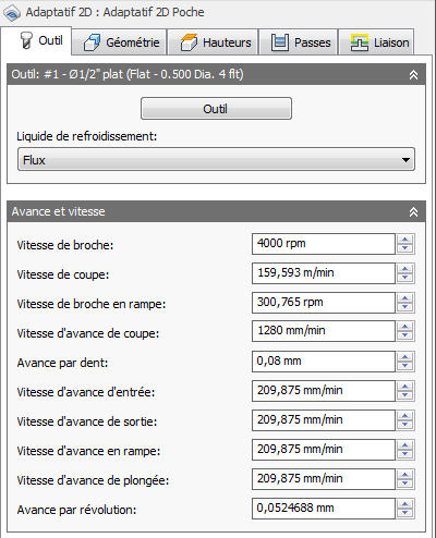

Paramètres de l'onglet Outil
lubrifiant
Sélectionnez le type de liquide de refroidissement employé avec la machine-outil. Tous les types ne conviennent pas à l'ensemble des post-processeurs de machines.
Avance et vitesse
Paramètres de coupe pour les broches et l'avance.

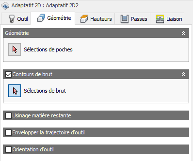

Paramètres de l'onglet Géométrie
Géométrie
Sélectionnez des faces, des arêtes ou des esquisses. Vous pouvez retirer du brut de l'intérieur d'une poche ou de l'extérieur d'un bossage vertical.
  1. Usinage d'une poche fermée
  2. Usinage d'une poche ouverte
  3. Usinage d'un bossage vertical
Sélection de poche
Sélectionnez une face, une arête ou une esquisse pour définir les limites de l'usinage. Utilisez la sélection d'arête pour les zones qui comprennent des perçages ou pour les poches qui contiennent d'autres poches. Pour les bossages verticaux, sélectionnez la limite extérieure du bossage et cochez l'option Contours de brut affichée ci-dessous. La trajectoire d'outil sera calculée entre la limite sélectionnée et la zone extérieure du brut.
Sélectionnez des faces, des arêtes ou des esquisses. Utilisez la sélection d'arête pour les zones qui comprennent des perçages ou pour les poches qui contiennent d'autres poches.
  1. Sélection de la face d'une poche fermée.
  2. Sélection de la face d'une poche ouverte.
  3. Sélection de l'arête d'un bossage vertical. Affichée avec la limite du brut.
Contours de brut
Lorsque cette option est sélectionnée, la trajectoire d'outil est calculée de manière à prendre en compte les limites du brut défini ou une limite sélectionnée. La limite par défaut est le brut spécifié dans la configuration. Vous pouvez également sélectionner des arêtes du modèle ou une limite d'esquisse. Cela permet d'obtenir un dégagement supplémentaire pour les mouvements d'entrée et de sortie. La zone d'usinage du brut peut être limitée ou étendue. Ne cochez pas cette option pour les poches avec des limites fermées.
Sélections de brut : sélectionnez une limite fermée pour définir la zone de l'usinage. Aucune sélection n'est nécessaire pour usiner le brut spécifié dans la configuration. La sélection d'une limite supérieure au brut étend la zone de coupe. Cela peut s'avérer utile pour les tailles de brut irrégulières. La limite d'usinage peut avoir la forme de votre choix.
Sélectionnez des arêtes ou des esquisses pour définir la limite de coupe.
  1. Calculée à partir du brut - Aucune sélection nécessaire
  2. Une esquisse supérieure au brut étend la zone de coupe.
  3. La zone sélectionnée peut avoir n'importe quelle taille ou forme.
Remarque : Il ne s'agit pas d'une limite de confinement, car l'outil réalisera son approche depuis l'extérieur de la zone sélectionnée.
Reprise matière restante
Lorsque cette option est sélectionnée, elle limite l'opération au simple enlèvement de matière qu'un outil précédent ou qu'une opération antérieure ne sont pas parvenus à réaliser.
« Matière restante » désigne le brut restant.
Requiert des informations supplémentaires sur l'outil précédemment utilisé pour couper la limite.
  1. Zone à usiner : la poche est affichée en vert.
  2. Opération précédente - Certaines parties du brut ne sont pas supprimées.
  3. Option Utiliser l'usinage de matière restante DÉSACTIVÉE : toutes les zones sont usinées.
  4. Option Utiliser l'usinage de matière restante ACTIVÉE : les zones non coupées auparavant sont usinées.
Orientation de l'outil
Non disponible dans Inventor CAM Express
Spécifie le mode d'orientation de l'outil à l'aide d'une combinaison d'options d'origine et d'orientation du trièdre.
Le menu déroulant Orientation propose les options suivantes pour définir l'orientation des axes X, Y et Z du trièdre :
Le menu déroulant Origine propose les options suivantes pour localiser l'origine du trièdre :

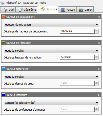

Paramètres de l'onglet Hauteurs
Hauteur de sécurité
La hauteur de sécurité correspond à la première hauteur que l'outil atteint sur son chemin en direction du début de la trajectoire d'outil.
Hauteur de sécurité
Décalage de hauteur de dégagement
Le paramètre Décalage de hauteur de dégagement est appliqué. Il est défini par rapport à la hauteur de dégagement sélectionnée dans la liste déroulante ci-dessus.
Hauteur de rétraction
La hauteur de rétraction spécifie la hauteur qu'atteint l'outil avant la passe de coupe suivante. Elle doit être définie sur une valeur supérieure à celle des paramètres Hauteur d'avance et Haut. La hauteur de rétraction s'utilise conjointement avec le décalage ultérieur pour définir la hauteur.
Offset hauteur de rétraction
Le paramètre Décalage hauteur de rétraction est appliqué. Il est défini par rapport à la hauteur de rétraction sélectionnée dans la liste déroulante ci-dessus.
Hauteur supérieure
La hauteur supérieure définit la hauteur qui décrit le haut de la coupe. Elle doit être définie sur une valeur supérieure à celle du paramètre Bas. La hauteur supérieure s'utilise conjointement avec le décalage ultérieur pour définir la hauteur.
Hauteur de la partie supérieure
Décalage dessus de brut
Le paramètre Décalage dessus de brut est appliqué. Il est défini par rapport à la hauteur supérieure sélectionnée dans la liste déroulante ci-dessus.
Hauteur inférieure
La hauteur inférieure détermine les valeurs finales de hauteur et de profondeur d'usinage, ainsi que la profondeur maximale atteinte par l'outil dans le brut. Elle doit être définie sur une valeur inférieure à celle du paramètre Haut. La hauteur inférieure s'utilise conjointement avec le décalage ultérieur pour définir la hauteur.
Profondeur d'Usinage
Décalage de profondeur d'usinage
Le paramètre Décalage de profondeur d'usinage est appliqué. Il est défini par rapport à la hauteur inférieure sélectionnée dans la liste déroulante ci-dessus.

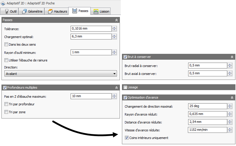

Paramètres de l'onglet Passes
Tolérance
Tolérance utilisée lors de la linéarisation d'une géométrie telle que des splines et des ellipses. La tolérance est considérée comme la distance maximale de la corde.
Tolérance large de 0,100
Tolérance stricte de 0,001
Le mouvement de fraisage par contournage des machines CNC est contrôlé à l'aide des commandes de ligne G1 et d'arc G2 G3. Pour s'adapter à ce comportement, la FAO calcule de manière approximative les trajectoires d'outil de spline et de surface en leur appliquant une linéarité. De nombreux segments de ligne courts destinés à représenter approximativement la forme souhaitée sont ainsi créés. La précision de l'adéquation entre la trajectoire d'outil et la forme souhaitée dépend largement du nombre de lignes utilisé. En effet, plus le nombre de lignes est important, plus la trajectoire d'outil s'approche de la forme nominale de la spline ou de la surface.
Phénomène du "data starving"
Il peut s'avérer tentant d'avoir systématiquement recours à des valeurs de tolérances très strictes, mais cela s'accompagnera toutefois de certains inconvénients : augmentation de la durée de calcul des trajectoires d'outil, augmentation de la taille des fichiers de code G et mouvements de ligne très courts. Les deux premiers points ne posent guère problème, car Inventor CAM exécute rapidement les calculs et la plupart des commandes modernes disposent d'au moins 1 Mo de RAM. Cependant, les courts déplacements linéaires, associés à une haute vitesse, peuvent entraîner un phénomène connu sous le nom de privation de données.
Ce phénomène se produit lorsque la commande, submergée par la profusion de données à traiter, ne parvient plus à suivre. Les commandes CNC peuvent uniquement traiter un nombre fini de lignes de code (blocs) par seconde. Cela peut représenter à peine 40 blocs/seconde sur les anciennes machines et 1 000 blocs/seconde ou plus sur une machine récente, telle que les modèles de Haas Automation. Il arrive que les mouvements de ligne courts et les avances importantes forcent la vitesse de traitement au-delà des capacités de gestion de la commande. Lorsque cela se produit, la machine doit marquer une pause après chaque mouvement et attendre l'émission de la commande servo suivante.
Chargement optimal
Valeur maximale d'engagement que la trajectoire d'outil adaptative doit conserver. Elle peut être considérée comme le nombre de pas en Y. Toutefois, l'usinage adaptatif à haute vitesse modifiera le pas en Y afin de réduire la surcharge de l'outil.
Il se peut que les trajectoires d'outil de poche traditionnelles surchargent l'outil. Une ébauche adaptative permet de réduire de 40 % la durée d'élimination des matières, vous permettant ainsi d'effectuer des coupes en profondeur plus longues en toute confiance. L'usinage à haute vitesse adaptatif permet d'éviter les pointes lors de l'engagement de l'outil, ce qui risquerait de le briser.
Usinage adaptatif à haute vitesse
Trajectoire d'outil<br>d'usinage adaptatif à haute vitesse
Trajectoire d'outil<br>de poche traditionnelle
Deux Modes
Indique que l'opération utilise à la fois le fraisage avalant et le fraisage classique pour usiner les profils ouverts.
Rayon d'outil minimum
Paramètre Rayon d'outil minimum activé
Paramètre Rayon d'outil minimum activé : les angles vifs de la trajectoire d'outil sont évités en limitant le broutage dans les pièces finies.
Paramètre Rayon d'outil minimum désactivé
Paramètre Rayon d'outil minimum désactivé : la trajectoire d'outil tente de retirer la matière dans toutes les zones que l'outil sélectionné peut atteindre. Cela produit des angles vifs dans la trajectoire d'outil, ce qui engendre fréquemment du broutage dans la pièce usinée.
Remarque : Lorsque ce paramètre est activé, une quantité plus importante de matière reste conservée dans les coins internes. Par conséquent, des opérations de reprise de matière restante doivent être effectuées ultérieurement au moyen d'un outil plus petit.
Utiliser l'ébauche de rainure
Activez ce paramètre pour démarrer l'ébauche de la poche avec une rainure le long de son centre avant de poursuivre avec un mouvement en spirale vers la paroi de la poche. Cette fonction peut être utilisée pour réduire le mouvement de liaison dans les angles de certaines poches.
Utiliser l'ébauche de rainure activé
Utiliser l'ébauche de rainure désactivé
Largeur d'ébauche de rainure :
Largeur de la rainure d'ébauche initiale le long du centre de la poche avant le mouvement en spirale vers la paroi de la poche.
Direction
L'option Direction vous permet de configurer Inventor CAM pour qu'il tente de conserver un fraisage de type Avalant ou Conventionnel.
A faire : Selon la géométrie utilisée, il n'est pas toujours possible de conserver un fraisage en avalant ou en opposition tout au long de la trajectoire d'outil.
Avalant
Sélectionnez Avalant pour usiner toutes les passes dans une seule direction. Lorsque cette méthode est appliquée, Inventor CAM tente d'utiliser un fraisage en avalant par rapport aux limites sélectionnées.
Gauche (fraisage en avalant)
Fraisage avalant
Droite (fraisage conventionnel)
Fraisage classique
Profondeurs multiples
Indique que plusieurs profondeurs sont à usiner.
Avec ouvertures de profondeurs multiples
Sans ouvertures de profondeurs multiples
Remarque : Les stratégies Ebauche 3D adaptative permettent des coupes en profondeur bien plus agressives que les poches 2D héritées.
Passe en Z maxi d'ébauche
Spécifie la distance pour le pas en Z maximum entre deux niveaux Z. Le pas en Z maximum est appliqué à toute la profondeur, moins les quantités correspondant au brut restant et à la passe de finition.
  • La passe d'ébauche finale peut être inférieure au pas en Z maximum
  • Exemple sans pas en Z de finition
  • Exemple sans brut radial supplémentaire
Tri par profondeurs
Indique que les passes doivent être triées de haut en bas.
Désactivé
Activé
Surépaisseur
Positive
Surépaisseur positive : quantité de brut restant après une opération. Cette quantité doit ensuite être supprimée à l'aide d'opérations d'ébauche et de finition. Dans le cas d'opérations d'ébauche, le comportement par défaut consiste à conserver une petite quantité de matière.
Aucune
Aucune surépaisseur : enlève l'excédent de matière jusqu'à la géométrie sélectionnée.
Négative
Surépaisseur négative : enlève la matière au-delà de la surface de la pièce ou de la limite. Cette technique est souvent employée dans l'électro-érosion pour tolérer un éclateur ou pour répondre aux exigences de tolérance d'une pièce.
Surépaisseur radiale
Le paramètre Surépaisseur radiale détermine la quantité de matière à conserver dans la direction radiale (perpendiculaire à l'axe de l'outil), c'est-à-dire sur le côté de l'outil.
Surépaisseur radiale et surépaisseur en Z
La définition d'une valeur positive pour le paramètre de surépaisseur radiale permet de conserver de la matière sur les parois verticales et les zones pentues de la pièce.
Dans le cas des surfaces qui ne sont pas parfaitement verticales, Inventor CAM procède à une interpolation entre les valeurs de surépaisseur en Z (au sol) et de surépaisseur radiale. De ce fait, il se peut que le brut restant dans la direction radiale sur ces surfaces soit différent de la valeur spécifiée, selon la pente de la surface et la valeur de surépaisseur en Z définie.
La modification de la valeur de surépaisseur radiale définit automatiquement la valeur de surépaisseur en Z sur la même quantité, à moins de spécifier manuellement cette dernière.
Dans le cadre des opérations de finition, la valeur par défaut est égale à 0 mm/0 po ; autrement dit, aucune quantité de matière n'est conservée.
Pour les opérations d'ébauche, le comportement par défaut consiste à conserver une petite quantité de matière qui peut ensuite être enlevée ultérieurement au moyen d'une ou de plusieurs opérations de finition.
Lorsque vous utilisez une surépaisseur négative, l'opération d'usinage enlève plus de matière du brut que la forme de votre modèle ne le précise. Ce paramètre peut s'employer pour usiner des électrodes dotées d'un éclateur dont la taille est égale à la surépaisseur négative.
Les valeurs des paramètres de surépaisseur radiale et de surépaisseur en Z peuvent toutes deux être négatives. Cependant, la valeur de surépaisseur radiale négative doit être inférieure au rayon de l'outil.
Lorsque vous utilisez une fraise boule ou hémisphérique dont la valeur de surépaisseur radiale négative est supérieure au rayon de coin, la surépaisseur en Z négative doit être inférieure ou égale à la valeur de ce rayon de coin.
Surépaisseur en Z (sol)
Le paramètre surépaisseur en Z contrôle la quantité de matière à laisser dans la direction axiale (le long de l'axe Z), c'est-à-dire, à l'extrémité de l'outil.
Surépaisseur en Z
La définition d'une valeur positive pour le paramètre de surépaisseur en Z permet de conserver de la matière sur les zones peu profondes de la pièce.
Dans le cas des surfaces qui ne sont pas parfaitement horizontales, Inventor CAM procède à une interpolation entre les valeurs de surépaisseur en Z et de surépaisseur radiale (paroi). De ce fait, il se peut que le brut restant dans la direction axiale sur ces surfaces soit différent de la valeur spécifiée, selon la pente de la surface et la valeur de surépaisseur radiale définie.
Les valeurs des paramètres de surépaisseur radiale et de surépaisseur en Z peuvent toutes deux être négatives. Cependant, lorsque vous utilisez une fraise boule ou hémisphérique dont la valeur de surépaisseur radiale négative est supérieure au rayon de coin, la surépaisseur en Z négative doit être inférieure ou égale à la valeur de ce rayon de coin.
Lissage
Lissage désactivé
Lissage activé
Le lissage permet de réduire la taille du code sans sacrifier la précision. Le principe du lissage est le suivant : les lignes colinéaires sont remplacées par une seule ligne et les lignes multiples des zones incurvées par des arcs tangents.
Les effets du lissage peuvent être considérables. La taille du fichier de code G peut être réduite de moitié, voire plus. La machine fonctionnera plus rapidement et de manière plus fluide, et la finition de surface aura un meilleur aspect. La proportion de réduction du code dépend de la façon dont la trajectoire d'outil se prête au lissage. Le filtrage fonctionne bien pour les trajectoires d'outil situées essentiellement sur un plan principal (XY, XZ ou YZ), telles que les trajectoires parallèles. En revanche, les autres types, comme les crêtes en 3D, sont moins réduits.
Tolérance de lissage
Indique la tolérance du filtre de lissage.
Le lissage donne des résultats optimaux lorsque la tolérance (c'est-à-dire la précision avec laquelle la trajectoire linéarisée initiale est générée) est supérieure ou égale à la tolérance de lissage (ajustement de l'arc de ligne).
Remarque : La tolérance totale, c'est-à-dire la distance par rapport à laquelle la trajectoire d'outil peut dévier de la forme de spline ou de surface idéale, correspond à la somme de la tolérance d'ouverture et de la tolérance de lissage. Par exemple, si vous définissez une tolérance d'ouverture de 0,0004 po et une tolérance de lissage de 0,0004 po, cela signifie que la trajectoire d'outil peut s'écarter de la forme de spline ou de surface d'origine d'une valeur maximale de 0.0008 po par rapport à la trajectoire idéale.
Optimisation Avance
Indique que l'avance doit être réduite au niveau des coins.
Changement de direction maximum
Précise le changement angulaire maximal autorisé avant la réduction de l'avance.
Rayon d'avance réduite
Indique le rayon minimal autorisé avant la réduction de l'avance.
Distance d'avance réduite
Spécifie la distance de réduction de l'avance avant un coin.
Avance réduite
Indique l'avance réduite à appliquer dans les coins.
Seulement des coins intérieurs
Activez cette option pour réduire uniquement l'avance sur les coins intérieurs.

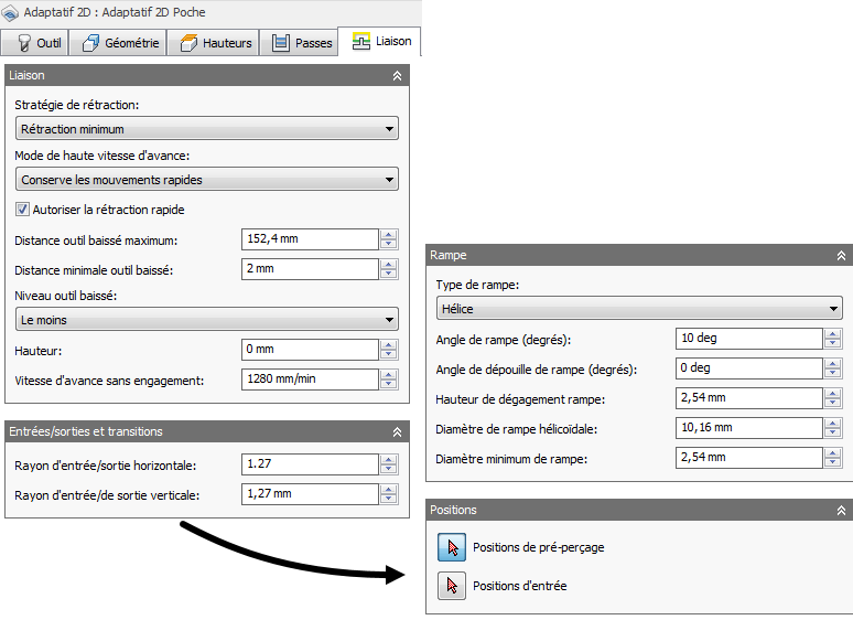

Paramètres de l'onglet Liaison entre passes
Règle de rétraction
Détermine la façon dont l'outil se rétracte entre les mouvements de coupe. La rétraction est complète lorsque l'outil atteint la hauteur de rétraction spécifiée dans l'onglet Hauteurs. Une rétraction minimale est effectuée pour dégager la surface de coupe.
Retrait complet
Rétraction minimale
Mode UGV
Indique les situations dans lesquelles les mouvements rapides doivent être convertis en mouvements réellement rapides (G0) et quand ils doivent être convertis en mouvements UGV (G1).
Ce paramètre est habituellement défini pour éviter les collisions au niveau des mouvements rapides sur les machines effectuant de rapides mouvements de déviation.
Haute vitesse
Avance à utiliser pour les mouvements rapides traduits en mouvements G1 plutôt que G0.
Autoriser la rétraction rapide
Lorsque ce paramètre est activé, les rétractions s'effectuent sous forme de mouvements rapides (G0). Désactivez ce paramètre pour forcer les rétractions à la vitesse de sortie.
Distance maximum outil baissé
Indique la distance maximale autorisée pour les mouvements avec l'outil baissé.
Suspension maximale d'1"
Distance maximum outil baissé de 2"
Niveau outil baissé
Ce paramètre permet de déterminer dans quelles situations l'outil doit rester baissé au lieu d'être rétracté lors du contournement d'obstacles. En règle générale, il est préférable d'utiliser une stratégie adaptative où l'outil reste abaissé plus souvent si la vitesse de rétraction de votre machine CNC est faible comparée à la vitesse d'avance. Dans ce cas, augmentez la valeur de niveau dans le menu déroulant Niveau outil baissé. Les valeurs augmentent par incréments de 10 %, le paramètre Le moins étant défini sur 0 % et le paramètre Le plus sur 100 %.
A faire : Gardez à l'esprit que la durée des calculs peut augmenter considérablement lorsque vous augmentez la valeur de Niveau outil baissé.
Hauteur :
Indique la distance de levage lors des mouvements de repositionnement.
Hauteur de 0
Hauteur de 0,1 po
Avance dans les zones sans engagement :
Indique l'avance utilisée pour les déplacements lors desquels l'outil n'est pas en insertion sur la matière, mais n'est pas non plus en rétraction.
Rayon d'entrée et de sortie horizontaux :
Spécifie le rayon à appliquer aux mouvements d'entrée et de sortie horizontaux.
Rayon d'entrée horizontal
Rayon de sortie horizontal
Rayon d'entrée et de sortie verticaux :
Le rayon de lissage de l'arc vertical s'étend entre le mouvement d'entrée et le mouvement de sortie le long de la trajectoire d'outil.
Rayon d'entrée vertical
Rayon de sortie vertical
Type de rampe
Indique la manière dont l'outil se déplace vers le bas pour effectuer chaque ouverture de profondeur.
Plongée en dehors du brut
Zig-zag
Observez les transitions lisses du type de rampe en zig-zag.
Pré-perçage
Pour pouvoir utiliser l'option Pré-perçage, vous devez définir au préalable un ou plusieurs emplacements à cet effet.
Profil
Tréflage
Profil de lisse
Hélice
Angle de rampe (degrés)
Indique l'angle de rampe maximal de l'hélice pendant la coupe.
Angle de dépouille de rampe
Crée une entrée hélicoïdale conique dans la pièce. Idéal pour dégager les copeaux.
Pas en Z de rampe maximum
Indique l'incrément Z de rampe maximal par tour sur le profil de rampe. Ce paramètre permet de limiter la charge de l'outil lors des ouvertures pleine largeur pendant l'utilisation de la rampe.
Hauteur de dégagement rampe
Hauteur (au-dessus du brut) à laquelle l'hélice commence son mouvement de rampe.
Diamètre de rampe hélicoïdale
Diamètre maximal à utiliser pour une entrée hélicoïdale dans l'empreinte.
Avec une valeur optimale, l'outil chevauche son centre, mais crée néanmoins l'alésage hélicoïdal maximal pour l'entrée dans l'empreinte. L'objectif est d'obtenir une bonne évacuation des copeaux. Si la valeur est supérieure au diamètre de l'outil, un bossage peut apparaître au centre de l'hélice.
Valeur de 1.8 x le diamètre.
Valeur de 0.8 x le diamètre.
Diamètre minimum de rampe
Plus petit diamètre de rampe hélicoïdale acceptable.
Cette valeur doit toujours être inférieure au diamètre de la rampe hélicoïdale, de sorte que le système puisse calculer un intervalle adapté à la poche ou au canal disponible. Des diamètres plus petits peuvent réduire l'évacuation des copeaux, provoquer des mouvements saccadés de la machine, voire casser l'outil.
Positions de pré-perçage
Sélectionnez les points au niveau desquels des trous ont été percés pour permettre le passage de l'outil de coupe dans la matière.
Positions d'entrée
Sélectionnez la géométrie à proximité de l'emplacement auquel vous souhaitez faire passer l'outil.
