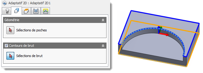

  2. Sur l'onglet Géométrie, sélectionnez le contour de brut.
    Sélection du contour de brut
  3. Ensuite, sélectionnez le contour avec la poche ouverte.
    Sélection du contour avec la poche ouverte
