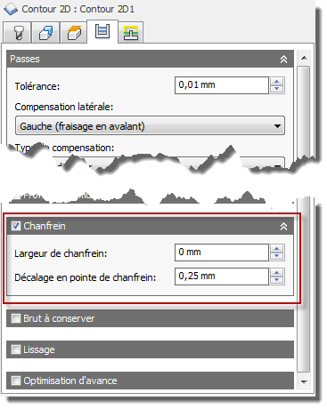

Dans les deux cas, vous pouvez utiliser la stratégie Contour 2D pour chanfreiner le modèle.
Tout d'abord, définissez et sélectionnez une fraise à chanfreiner. Cette sélection active automatiquement l'option Chanfrein du groupe de paramètres Contour 2D de l'onglet Passes.
Paramètres de chanfreinage
Largeur de chanfrein :
Largeur (supplémentaire) du chanfrein.
Pour les arêtes qui ne sont pas déjà chanfreinées, il s'agit de la largeur finale du chanfrein.
Pour les arêtes chanfreinées, il s'agit d'un décalage supplémentaire. Cette option fonctionne de la même manière que l'option Surépaisseur de rayon négative.
Offset bout de chanfrein :
Ce décalage est ajouté à la profondeur de la trajectoire d'outil, tandis que l'outil reste en contact avec l'arête sélectionnée suite au réglage du décalage radial de la trajectoire d'outil.
Les modèles CAO chanfreiné et non chanfreiné peuvent être traités à l'aide des paramètres Largeur de chanfrein et Offset bout de chanfrein.
Si les arêtes du modèle ne sont pas chanfreinées, définissez la largeur sur la valeur souhaitée, puis réglez le décalage du bout en fonction de la taille de l'outil.
Si le modèle a déjà été chanfreiné, la méthode la plus simple consiste à sélectionner l'arête inférieure du chanfrein. Cette méthode positionne l'angle de l'outil de chanfreinage à cet emplacement, et il vous suffit de régler le décalage du bout si vous souhaitez effectuer un déplacement sur une certaine distance en dessous du bord inférieur.
Remarque : Le chanfreinage avec un outil boule et une fraise torique est également pris en charge.
