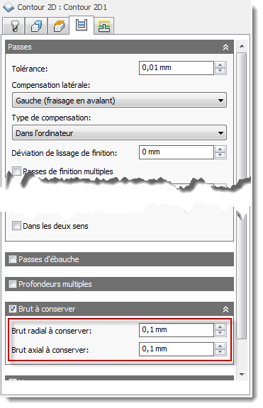

Pour créer le chanfrein, il suffit de créer une opération Contour 2D et de s'assurer de la sélection d'une fraise boule/torique.
Paramètres de chanfrein pour une fraise boule

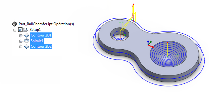

Dans la partie suivante, le retrait sphérique est créé à l'aide d'une fraise boule et, ensuite, les arêtes à 90 degrés sont chanfreinées à l'aide du même outil.
Exemple d'utilisation d'une fraise boule pour le chanfreinage
