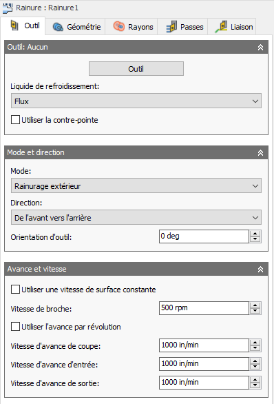

Ruban : onglet CAM groupe de fonctions Tournage Rainurage
Paramètres de l'onglet Outil
lubrifiant
Type de lubrifiant employé avec l'outil.
Utiliser la contre-pointe
Vous pouvez utiliser une contre-pointe pour supporter l'extrémité ouverte de la pièce de travail. Cette fonction est particulièrement utile lorsque la pièce en question est relativement longue et fine, ou volumineuse et lourde. Si vous n'utilisez pas de contre-pointe, la pièce de travail risque de se plier lors de la coupe, ce qui aboutira à une finition de surface de mauvaise qualité (broutage) et donnera lieu à des inexactitudes.
Pour que cette option soit prise en compte, votre machine doit être équipée d'une contre-pointe programmable et votre post-processeur doit être configuré de manière à écrire le code propre à cette dernière. Une fois configuré, le post-processeur génère le code approprié pour étendre la contre-pointe vers l'avant au début de l'opération et la rétracter vers l'arrière à l'issue de l'opération.
Mode de tournage
Ce paramètre détermine si l'outil procède à l'usinage du diamètre extérieur (DE) vers le trait d'axe, ou du trait d'axe vers un diamètre intérieur (DI). Il contrôle également la direction des mouvements d'approche et de rétraction.
Rainurage extérieur
L'outil s'approche/se rétracte par rapport à l'extérieur du brut et procède à un usinage radial.
Rainurage intérieur
L'outil s'approche/se rétracte par rapport au trait d'axe et procède à un usinage radial.
Direction
Conjointement avec le mode de tournage, ce paramètre détermine la direction de l'outil lors de la coupe.
Remarque : Tous les outils ne peuvent pas réaliser une coupe dans les deux directions. Consultez votre fournisseur d'outils pour sélectionner le modèle approprié.
De l'avant vers l'arrière : sélectionnez cette option pour effectuer une coupe depuis la partie avant du brut vers la partie arrière, c'est-à-dire vers le mandrin principal.
De l'arrière vers l'avant : il s'agit de l'option opposée à l'option De l'avant vers l'arrière. Il permet d'effectuer une coupe depuis la partie arrière vers la partie avant, c'est-à-dire en s'éloignant du mandrin principal.
Dans les deux sens : cette option permet à l'outil d'effectuer des coupes dans les deux directions, pour un mouvement de coupe en va-et-vient. Si vous sélectionnez cette option, veillez à utiliser un outil approprié pouvant effectuer des coupes dans les deux directions.
Orientation de l'outil
Vous pouvez modifier la direction de pointage de l'outil. Cette fonction est particulièrement utile si votre tourelle de révolution possède un axe B programmable. Votre post-processeur devra prendre en charge la publication à partir de cette valeur. Toutefois, vous pouvez simplement définir votre outil dans la tourelle ou le porte-outil à un angle fixe.
Orientation de l'outil à 45 degrés
Orientation de l'outil à 90 degrés
Utiliser une vitesse de coupe constante
Permet d'ajuster automatiquement la vitesse de broche de manière à maintenir une vitesse de coupe constante lorsque le diamètre de coupe change entre l'outil et la pièce de travail. Sur la plupart des machines, la commande G96 est utilisée pour définir une vitesse de coupe constante (CSS).
Remarque : Pour en savoir plus, reportez-vous à la rubrique d'aide d'Inventor CAM : À propos de l'avance et des vitesses de tournage.
Vitesse de broche
Vitesse de rotation de la broche.
Vitesse de broche maximum
Indique la vitesse de broche maximum autorisée lorsque vous utilisez une vitesse de coupe constante (CSS).
Utiliser l'avance par révolution
Activez cette option pour passer de la distance par rapport au temps (en po/min ou mm/min) à l'avance par révolution (en pouces par révolution ou millimètres par révolution). Ce type de vitesse d'avance crée une charge de copeaux constante, quelle que soit la vitesse de la broche (en tr/min).
Vitesse d'avance de coupe
Avance utilisée dans les mouvements de l'outil. La saisie est basée sur le paramètre Utiliser l'avance par révolution et les unités définies.
Vitesse d'avance d'entrée
Avance utilisée lors de la progression dans un mouvement de l'outil. La saisie est basée sur le paramètre Utiliser l'avance par révolution et les unités définies.
Vitesse d'avance de sortie
Avance utilisée lors de la sortie d'un mouvement de l'outil. La saisie est basée sur le paramètre Utiliser l'avance par révolution et les unités définies.

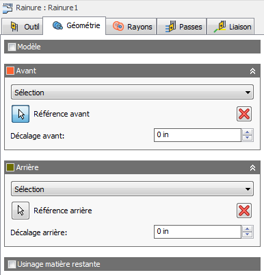

Paramètres de l'onglet Géométrie
Confinement avant/arrière
Permet de limiter la trajectoire d'outil par le confinement d'une zone. Les trajectoires d'outil peuvent être confinées à une zone spécifique. Le mode de confinement avant/arrière permet de définir le point de référence pour la définition de la zone de confinement de la trajectoire d'outil, tandis que le paramètre Décalage permet d'ajuster la valeur positive ou négative de la limite à partir de cette référence. Vous pouvez utiliser ces options pour prolonger la trajectoire d'outil au-delà du modèle en vue d'obtenir une coupe plus longue.
Le confinement avant est indiqué en orange. Le confinement arrière est indiqué en vert.
Mode avant/arrière
Spécifie la position de référence pour la limite de confinement avant/arrière. Les options suivantes permettent de sélectionner la référence.
Mandrin - Avant
Décalage
Indique la distance de décalage de la limite d'usinage à partir de la position de référence, comme indiqué ci-dessus. Vous pouvez spécifier une distance positive ou négative à partir du point de référence ou faire glisser la position de façon dynamique à l'aide de la souris. La limite avant est indiquée en orange. La limite arrière est indiquée en vert.
Partie avant de la référence du modèle avec un décalage de 0.200 po
Référence sélectionnée (arête de couleur bleue) avec un décalage de -0.250 po

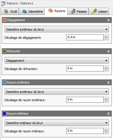

Paramètres de l'onglet Rayons
Options de rayons pour le tournage extérieur.
Options de rayons pour le tournage intérieur.
L'onglet Rayons permet de définir une zone de limitation radiale pour l'usinage. La boîte de dialogue change selon que le paramètre Mode de tournage (onglet Outil) est défini sur Rainurage extérieur ou Rainurage intérieur. Ces paramètres sont codés en couleur afin de faciliter leur identification.
    Ordre pour le tournage extérieur
  • Dégagement = Zone de sécurité lorsque l'outil est totalement rétracté
  • Rétracter = Au-dessus de la surface à usiner
  • Extérieure = Surface réelle à usiner
  • Intérieure = Profondeur de coupe maximale
    Ordre pour le tournage intérieur
  • Intérieure = Surface réelle à usiner
  • Extérieure = Profondeur de coupe maximale
Dégagement
Indiqués en orange, ces paramètres définissent le rayon jusqu'auquel l'outil accélère au début et à la fin de la trajectoire d'outil. Pour l'usinage du diamètre extérieur, cette position se trouve à l'extérieur de la pièce. Pour l'usinage du diamètre intérieur, cette position est définie à partir d'un alésage ou d'un tube interne. L'outil s'approche et se rétracte au niveau de cette position.
Affiché en orange, le paramètre "De" définit la position de référence du rayon de dégagement. La référence peut être définie en fonction du brut, du modèle, d'un rayon ou d'un diamètre spécifique, ou de l'une des autres positions radiales. Vous pouvez déplacer cette position de référence selon une valeur de décalage positive ou négative.
Remarque : Le rayon de dégagement doit être supérieur ou égal à la rétraction, au rayon extérieur et au rayon intérieur pour générer une trajectoire d'outil valide.
Décalage
Utilisez ce décalage afin de déplacer la position par rapport au point de référence sélectionné ci-dessus. Vous pouvez effectuer un ajustement positif ou négatif en fonction de vos besoins.
    Pour le tournage extérieur
  • Dans cet exemple :
  • Extérieure = Diamètre extérieur du brut (modèle + brut de 1 mm)
  • Rétracter = Extérieure + décalage de 5 mm
  • Dégagement = Rétracter + décalage de 5 mm

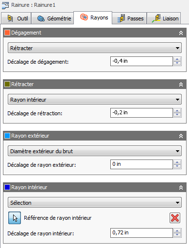

    Pour le tournage intérieur
  • Intérieure = Face du diamètre intérieur sélectionné (sélection)
  • Rétracter = Intérieure, -0.120 pouce. Décalage
  • Dégagement = Rétracter, -0.260 pouce. Décalage

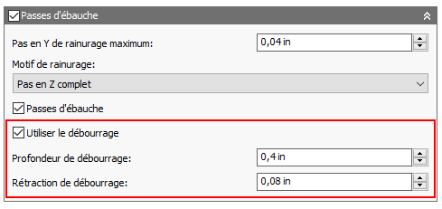

Utiliser le débourrage
L'option Utiliser le débourrage crée plusieurs pas sur toute la longueur de la direction de coupe. Entre chaque profondeur de débourrage, l'outil se retire le long de sa trajectoire selon la distance de rétraction de débourrage sélectionnée. Utilisez cette option si votre matière crée de longs copeaux.
Profondeurs de débourrage : spécifie la distance de pas par picotin sur toute la longueur de la direction de coupe. Il s'agit de la longueur de l'avance le long de la coupe, entre chaque rétraction.
Rétraction de débourrage : indique la distance de rétraction entre les débourrages le long de la direction de coupe.

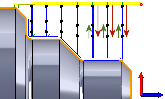

Conseil : pour visualiser les points où l'outil pique et se rétracte, accédez à dans Simulation et, dans le groupe Afficher la trajectoire d'outil, activez l'icône Afficher les points.
Exemple de picotin de 8 mm (flèche rouge) et d'une rétraction de 3 mm (flèche verte)

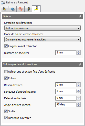

Paramètres de l'onglet Liaison entre passes
Règle de rétraction
Indique comment l'outil doit se retirer vers le diamètre de dégagement après chaque passe de coupe ou simplement se retirer à une courte distance de la tâche. La distance est déterminée par la valeur Distance de sécurité.
Rétraction totale : permet de rétracter entièrement l'outil selon la valeur du paramètre Hauteur de rétraction à la fin de la passe, avant de le positionner au-dessus du début de la passe suivante. Rétraction minimum : permet d'atteindre directement la hauteur minimale à laquelle l'outil usine la pièce de travail, plus toute distance de sécurité spécifiée.
Mode de haute vitesse d'avance
Indique les situations dans lesquelles les mouvements rapides doivent être convertis en mouvements réellement rapides (G0) et quand ils doivent être convertis en mouvements UGV (G1).
Ce paramètre est généralement défini pour éviter les collisions lors des mouvements rapides sur les machines qui effectuent des mouvements de type "déviation" en ces endroits.
Haute vitesse d'avance
Avance à utiliser pour les mouvements rapides traduits en mouvements G1 plutôt que G0.
Eloigner avant rétraction
Activez cette option pour éloigner l'outil du brut avant rétraction lorsque cela est possible. Si vous désactivez cette option, des rétractions peuvent être opérées alors que l'outil est encore en contact avec le brut.
Distance minimale entre l'outil et les surfaces de la pièce lors des mouvements de rétraction. Cette distance est mesurée après l'application de la surépaisseur, de sorte que si une surépaisseur négative est utilisée, il convient de faire particulièrement attention à ce que la distance de sécurité soit suffisamment grande pour éviter les collisions.
Approche et rétraction
Permet de définir la manière dont l'outil doit se positionner au début et à la fin de l'opération. La position par défaut dépend de la sécurité en Z, comme définie dans la configuration. Vous pouvez remplacer la configuration de sécurité en Z par les options affichées ci-dessous.
Remplacer la configuration de sécurité en Z
Permet de redéfinir la position de référence de la rétraction de la sécurité en Z.
Décalage de sécurité en Z
Permet de définir la distance de décalage à partir de la position de référence indiquée ci-dessus.
Référence du système d'axe et distance de décalage
Référence de l'avant du brut et distance de décalage
Référence de l'arrière du brut et distance de décalage
Utiliser une direction fixe d'entrée/sortie
Spécifie que les directions d'entrée/sortie définies sont toujours indiquées par rapport au système de coordonnées XZ. Lorsque cette option est désactivée, les entrées/sorties sont indiquées par rapport à la direction de coupe avant/arrière de chaque passe.
Entrée
Activez ce paramètre pour générer un mouvement d'entrée (flèche rouge) vers le profil de coupe.
Mouvement d'entrée (flèche rouge)
Rayon d'entrée
Spécifie le rayon du mouvement d'entrée au début d'une passe de coupe.
Rayon d'entrée à 0 mm
Rayon d'entrée à 3 mm
Longueur d'entrée linéaire
Indique la distance (longueur) du mouvement d'entrée au début d'une passe de coupe.
Distance d'entrée linéaire définie sur 1 mm
Distance d'entrée linéaire définie sur 5 mm
Extension d'entrée
Spécifie l'extension d'entrée qui a pour effet d'effectuer une entrée à la distance spécifiée avant le point à partir duquel le mouvement de coupe commence.
Extension d'entrée définie sur 0 mm
Extension d'entrée définie sur 1 mm
Angle d'entrée linéaire
Spécifie l'angle du mouvement d'entrée au début d'une passe de coupe. Notez que la référence de l'angle dépend du paramètre Utiliser une direction fixe d'entrée/sortie.
Angle d'entrée à 45 degrés
Angle d'entrée à 90 degrés
Sortie
Activez ce paramètre pour générer un mouvement de sortie (flèche verte) s'éloignant du profil de coupe.
Mouvement de sortie (flèche verte)
Identique à l'entrée
Indique que la définition de la sortie doit être identique à celle de l'entrée.
Distance de sortie linéaire
Indique la distance (longueur) du mouvement de sortie à la fin d'une passe de coupe.
Distance de sortie linéaire définie sur 1 mm
Distance de sortie linéaire définie sur 5 mm
Extension de sortie
Ce paramètre a pour effet de retarder le point au niveau duquel l'outil commence à sortir selon la distance spécifiée.
Extension de sortie définie sur 0 mm
Extension de sortie définie sur 1 mm
Rayon de sortie
Indique le rayon du mouvement de sortie à la fin d'une passe de coupe.
Rayon de sortie à 0 mm
Rayon de sortie à 3 mm
Angle de sortie linéaire
Spécifie l'angle du mouvement de sortie à la fin d'une passe de coupe. Notez que la référence de l'angle dépend du paramètre Utiliser une direction fixe d'entrée/sortie.
Angle de sortie à 45 degrés
Angle de sortie à 90 degrés
