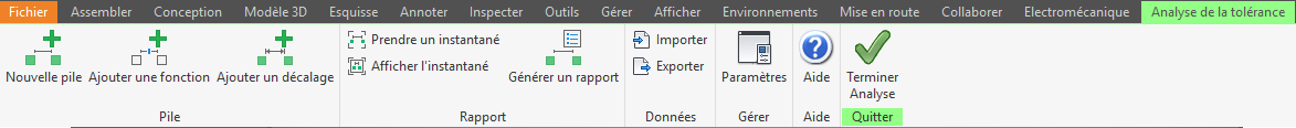

Cliquez sur Analyse de la tolérance dans l'onglet Environnements pour accéder à l'environnement d'analyse de la tolérance. Dans l'onglet Analyse de la tolérance, groupe de fonctions Gérer, cliquez sur Paramètres pour ouvrir la boîte de dialogue, puis spécifiez les tolérances par défaut appropriées.

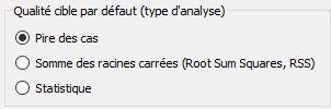

Qualité cible par défaut (type d'analyse)
Indique le type d'analyse par défaut qui est utilisé pour chaque nouvelle définition de la chaîne de cotes. Les définitions de la chaîne de cotes peuvent être modifiées après avoir été définies. Vous ne devez donc modifier ce paramètre que lorsque vous effectuez des analyses RSS ou statistiques plus générales.

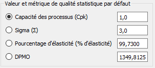

Valeur et métrique de qualité statistique par défaut
Spécifie la métrique de qualité la plus utilisée lors de vos analyses statistiques, ainsi que les objectifs de qualité associés. Vous pouvez modifier ce paramètre pour chaque chaîne de cotes définie.
