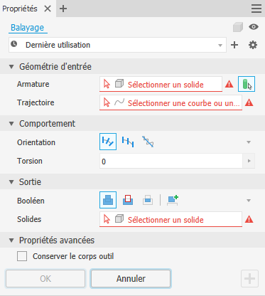

Important : La commande Balayage utilise un panneau de propriétés pour définir la fonction. Si vous n'êtes pas familiarisé avec les panneaux de propriétés Inventor, reportez-vous à la rubrique
À propos des panneaux de propriétés pour en savoir plus sur les workflows, les comportements et les options avancées, notamment le menu du panneau et les paramètres avancés. Étant donné que vous progressez du haut vers le bas dans le panneau de propriétés, gardez à l'esprit que les sélections réalisées dans une section déterminent les options présentées dans la section suivante.

- Avant de lancer la commande :
- Créez le solide de base.
- Sélectionnez la trajectoire du balayage.
- Créez l'armature du solide, de préférence au début de la trajectoire de balayage.
- Cliquez sur l'onglet Modèle 3D
le groupe de fonctions Créer
Balayage
Si nécessaire, activez l'option Balayage de solide
dans le panneau de propriétés.
- Sélectionnez l'armature solide.
- Sélectionnez une courbe ou une arête pour définir la trajectoire.
- Choisissez une orientation :
Follow Path (suivre la trajectoire)
Fixe
Aligné
- Si vous utilisez l'option Aligné, sélectionnez le vecteur de direction de l'axe.
- Si nécessaire, spécifiez l'angle de torsion. L'angle de torsion est défini par rapport à l'armature, pas à l'espace 3D.
Si nécessaire, sélectionnez l'axe de torsion.
L'image suivante illustre l'effet d'un angle de torsion de 90 degrés dans un balayage aligné. L'angle de torsion appliqué à l'armature crée une conception qui permet de faire pivoter une bouteille de la position horizontale à la position verticale le long de la trajectoire.
(Source du modèle : Scott Moyse)
- Spécifiez une opération de sortie :
- Union
. Ajoute à une autre fonction ou à un autre corps le volume créé par la fonction de balayage. Non disponible dans l'environnement d'ensemble.
- Soustraction
. Supprime d'une autre fonction ou d'un autre corps le volume créé par la fonction de balayage.
- Intersection
. Crée une fonction à partir du volume partagé de la fonction de balayage et une autre fonction. Supprime la matière qui ne fait pas partie du volume partagé. Option non disponible dans l'environnement d'ensemble (non disponible dans Inventor LT).
- Nouveau solide
. Crée un corps solide. Chaque corps constitue un regroupement indépendant de fonctions, distinct des autres corps. Un corps peut partager des fonctions avec d'autres corps.
- Cliquez sur OK.
