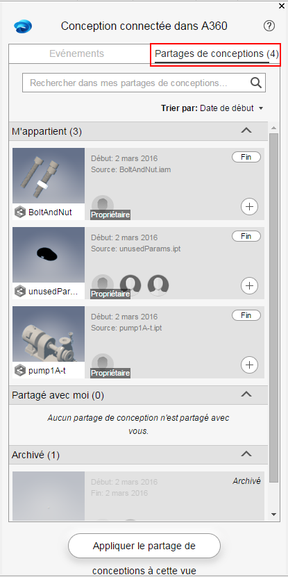

Des outils de gestion des partages de conceptions sont désormais également disponibles dans Inventor
Les outils de gestion des partages de conceptions, auparavant disponibles uniquement dans votre lecteur A360 Drive, sont désormais aussi disponibles dans Inventor. Ils se trouvent dans le groupe de fonctions Conception connectée dans A360, dans le nouvel onglet Partages de conceptions. Les propriétaires de partages de conceptions peuvent désormais gérer celles-ci directement dans Inventor.

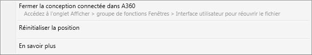

Déplacer rapidement ou masquer le bouton d'entrée Conception connectée
- Vous pouvez désormais déplacer le bouton d'entrée Conception connectée à l'endroit qui vous convient le mieux dans la fenêtre graphique. Vous pouvez également le replacer à son emplacement par défaut à l'aide de son nouveau menu contextuel.
- Le nouveau menu contextuel du bouton d'entrée Conception connectée comporte des options qui permettent de désactiver les partages de conceptions et d'obtenir facilement de l'aide sur l'utilisation d'Inventor Connect.

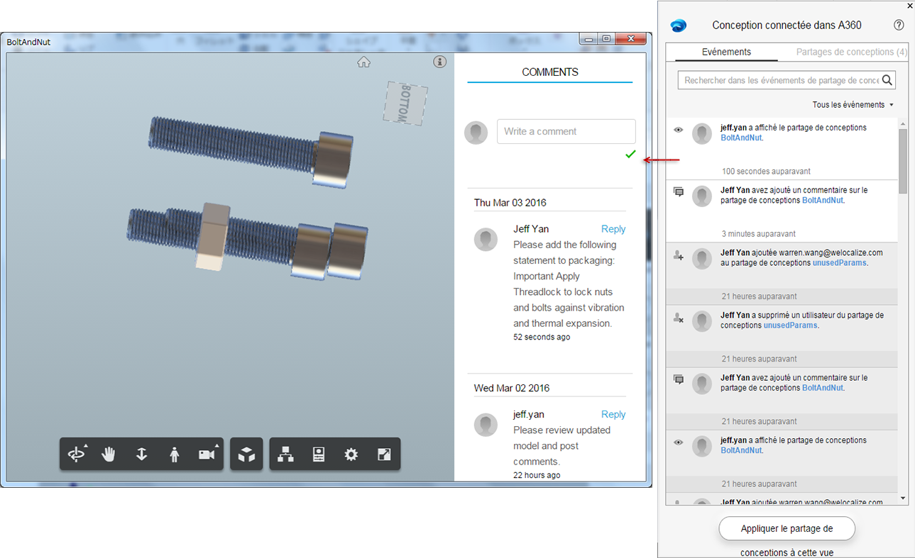

Les commentaires de partages de conceptions sont désormais disponibles dans Inventor
Les propriétaires de partages de conceptions et les collaborateurs qui disposent d'Inventor 2017 peuvent désormais ouvrir un partage de conceptions et publier des commentaires dans la fenêtre de visualisation d'Inventor.
