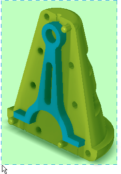

Performances des ensembles de grande taille
L'option Désactiver l'affinement automatique est ajoutée à l'onglet Affichage des options d'application. Le fait de désactiver l'affinement automatique offre un modèle d'affichage plus grossier et améliore les performances graphiques dans les ensembles de grande taille (lorsque vous changez un niveau de détail par exemple). Les facettes créées seront grossières jusqu'à ce que vous sélectionniez la commande Affiner l'apparence dans l'onglet Vue.
Conseil : La désactivation de l'affinement permet également d'améliorer les performances graphiques dans les modèles complexes.

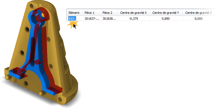

Analyse des interférences
La fonctionnalité suivante a été ajoutée au workflow Analyser les interférences :
- Vous pouvez utiliser une fenêtre de capture pour ajouter des composants au jeu de sélection. Précédemment, vous sélectionniez les composants un par un.
- Vous pouvez à présent effectuer un zoom sur une interférence. Si des interférences sont détectées, développez la boîte de dialogue et cliquez deux fois sur une entrée pour zoomer dessus.

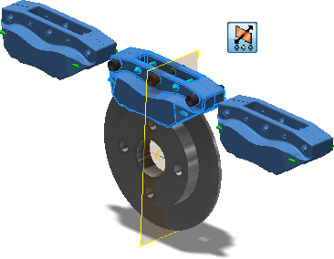

Réseau de l'ensemble
L'option Plan médian est ajoutée à la commande Réseau de l'ensemble. Sélectionnez l'option Plan médian pour créer un réseau réparti des deux côtés du composant d'origine.

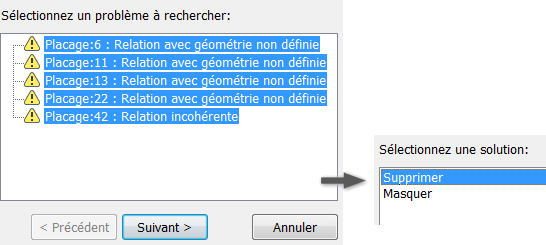

Actions sur plusieurs contraintes endommagées
Vous pouvez désormais sélectionner plusieurs contraintes endommagées dans Design Doctor et les supprimer ou les masquer.
