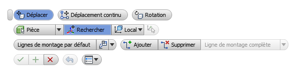

Mini barre d'outils Espacer les composants
La commande Espacement a été remaniée de façon à utiliser les outils de manipulation directe organisés sur la mini barre d'outils Espacer les composants.
La mini barre d'outils Espacer les composants comprend un grand nombre de nouvelles commandes.
