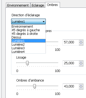

Les paramètres d'ombre sont gérés individuellement dans chaque style d'éclairage. Ces paramètres sont disponibles dans l'onglet Ombres de l'interface utilisateur de l'éditeur de styles. Une nouvelle option, Environnement, utilise l'image d'environnement pour définir la direction des ombres.

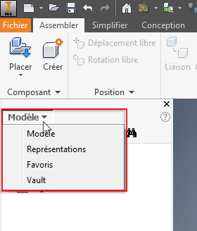

Les nouvelles commandes Basculer le volet du navigateur vers l'avant et Basculer le volet du navigateur vers l'arrière sont disponibles sous la forme de raccourcis clavier personnalisables via la commande Outils
Personnaliser. Cette amélioration vous permet de parcourir les volets du navigateur qui sont disponibles dans le navigateur du modèle d'Inventor ; par exemple : Favoris, Représentations et Vault.
