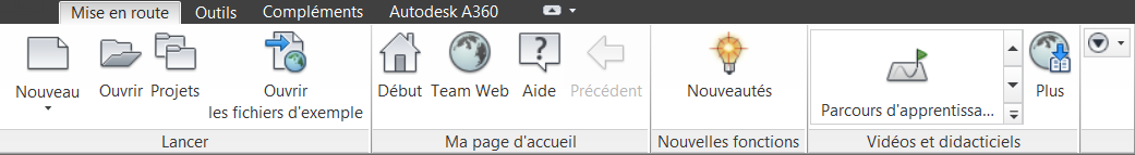

Groupe de fonctions Vidéos et didacticiels
Les modifications suivantes ont été apportées au groupe de fonctions Vidéos et didacticiels :
  • Le groupe de fonctions est activé par défaut.
  • Le lien Parcours d'apprentissage pointant vers les didacticiels de mise en route a été déplacé vers le groupe de fonctions.
  • Les 12 didacticiels de parcours d'apprentissage ne s'affichent plus individuellement dans le groupe de fonctions Vidéos et didacticiels. Vous pouvez accéder à ces didacticiels à partir du parcours d'apprentissage.
  • Un didacticiel portant sur l'importation d'une géométrie AutoCAD vient compléter les didacticiels du parcours d'apprentissage.
  • Une icône Autres didacticiels permet d'accéder directement, par le biais d'un lien, au site de téléchargement des didacticiels.
    Conseil : Cliquez sur ce bouton pour afficher les nouveaux didacticiels régulièrement mis à disposition tout au long du cycle du produit.

Continuez à approfondir vos connaissances sur Inventor en suivant les didacticiels disponibles dans Inventor, sous l'onglet Mise en route, dans le groupe de fonctions Vidéos et didacticiels.
Les nouveaux didacticiels sont disponibles pour téléchargement tout au long de l'année via ce lien. Les didacticiels fournissent une expérience d'apprentissage sans échec directement disponible au sein d'Inventor. Ces didacticiels vous guident au moyen d'informations présentées dans un groupe de fonctions latéral, sous forme de vidéos, de textes et de fichiers modèle pas à pas. De plus, des informations visuelles visibles dans la zone de dessin en rapport avec le texte affiché dans le groupe de fonctions pointent vers des commandes et autres options.
