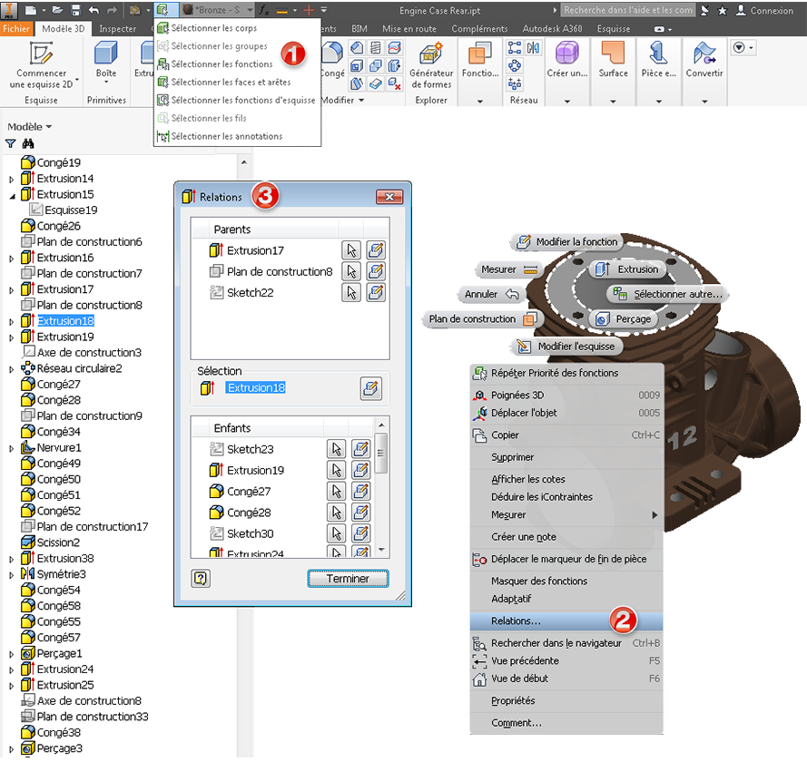

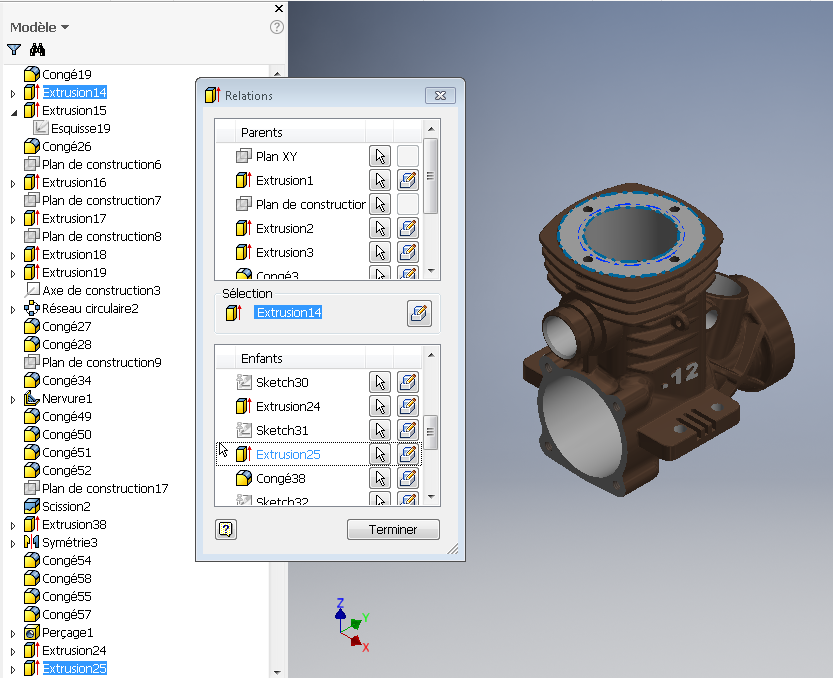

Afficher la fonction de relation parent/enfant dans une pièce
Dans l'environnement de pièce, vous pouvez désormais accéder facilement aux relations de fonctions parent/enfant d'une pièce dans le navigateur du modèle ou dans la fenêtre graphique. Cette nouvelle boîte de dialogue interactive permet d'afficher les dépendances de fonctions directement dans votre pièce. Dans la boîte de dialogue Relations, sélectionnez l'icône pour basculer vers une vue sélectionnée. Sélectionnez l'icône pour accéder à la boîte de dialogue Modifier la fonction.
Les dépendances de fonctions parent/enfant sont visibles dans la boîte de dialogue Relations. Ces fonctions incluent :
  • Esquisses
  • Esquisses partagées
  • Axes
  • Plans
  • Points
Pour accéder à la boîte de dialogue Relations et aux dépendances de fonctions affichées :
  • Navigateur du modèle : cliquez avec le bouton droit de la souris sur le noeud de la fonction dans le navigateur du modèle pour afficher le menu contextuel et choisissez Relations...
  • Fenêtre graphique : définissez le filtre de sélection sur Sélectionner les fonctions, sélectionnez une fonction dans la fenêtre d'affichage, cliquez avec le bouton droit de la souris, puis choisissez Relations...
Pour plus d'informations, reportez-vous à la rubrique Pour rechercher des relations dans une pièce.
