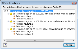

Nouvelle boîte de dialogue Afficher les violations fournissant des informations visuelles concernant les violations de flexibles souples
La boîte de dialogue qui s'affiche lorsque vous vérifiez un rayon de pliage problématique a été remplacée par la nouvelle boîte de dialogue Afficher les violations. La nouvelle boîte de dialogue Afficher les violations présente une arborescence des segments de spline comportant des violations de rayon de pliage. Lorsque vous sélectionnez un noeud dans la boîte de dialogue, le segment correspondant est mis en surbrillance dans la fenêtre graphique.
Pour plus d'informations, reportez-vous à la rubrique Vérification du rayon de pliage dans les routages de flexibles.

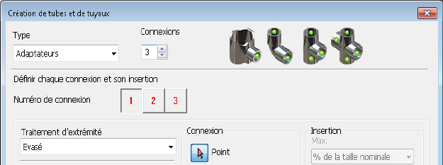

Améliorations apportées aux boîtes de dialogue de tubes et de tuyaux
- Styles des tubes et tuyaux : le redimensionnement de la boîte de dialogue a permis d'augmenter la taille du groupe de fonctions Paramètres de style. Il n'est plus nécessaire de faire défiler l'écran pour lire toutes les informations (nom, famille, norme ou apparence).
- Création de tubes et de tuyaux : maintenant redimensionnable, la boîte de dialogue s'élargit lorsque plus de sept numéros de connexion sont ajoutés.
Nom du fichier de conduites de tubes et de tuyaux : le dossier cible du champ Emplacement du fichier de conduite est automatiquement mis à jour lorsque vous modifiez le nom indiqué dans les champs Nom du fichier de conduites de tubes et de tuyaux et Nom du fichier de conduite.
Pour plus d'informations, reportez-vous à la rubrique A propos des tubes et des tuyaux.
Publication améliorée du traitement d'extrémité des tubes et des tuyaux
Lors de la publication du contenu de tubes et de tuyaux dans la boîte de dialogue Création de tubes et de tuyaux, le dernier paramètre Traitement d'extrémité utilisé pour les connexions est renseigné automatiquement lorsque vous ajoutez des connexions.
Pour plus d'informations, reportez-vous à la rubrique Création de tubes et de tuyaux.
