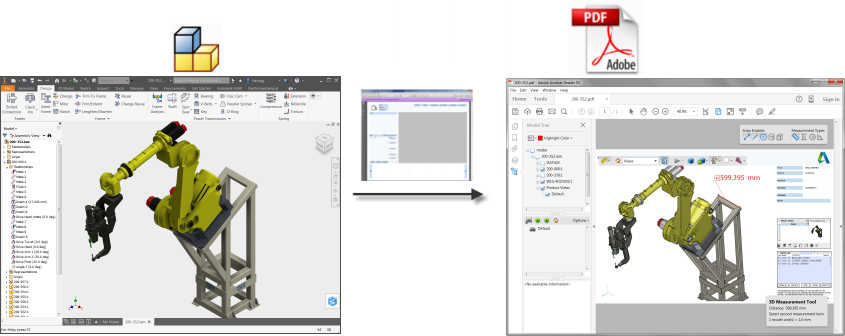

Améliorations en matière d'exportation PDF 3D
Vous pouvez exporter vos modèles dans un nouveau format : PDF 3D. En plus du format PDF, un fichier PDF 3D inclut les vues 3D du modèle. Lorsque vous exportez un modèle Inventor, les représentations de vues de conception sélectionnées sont converties en vues du modèle et placées dans le fichier PDF 3D.
Utilisez Adobe Acrobat Reader pour visualiser les fichiers PDF 3D. Utilisez les outils de navigation 3D pour manipuler les vues du modèle. Affichez l'arborescence du modèle pour visualiser les composants de celui-ci et les données incluses dans le fichier PDF 3D.
Un fichier de gabarit PDF 3D spécifie l'organisation des éléments exportés. Vous pouvez créer des gabarits PDF 3D personnalisés et les utiliser pour exporter vos modèles.
