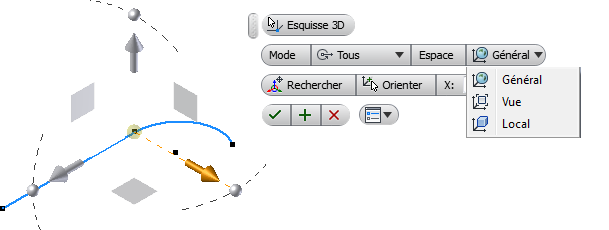

Transformation 3D
La commande Transformation 3D a été ajoutée à l'environnement d'esquisse 3D, dans le groupe de fonctions Modifier. La nouvelle commande Transformation 3D propose un ensemble puissant d'outils de manipulation de la géométrie.
Utilisez la nouvelle commande pour déplacer librement ou précisément la géométrie, ou la faire pivoter. Vous pouvez également définir des options pour réorienter le trièdre ou manipuler la géométrie selon l'espace général, la vue active ou le système de coordonnées local.
Pour en savoir plus, reportez-vous à la rubrique Pour utiliser la commande Déplacement/Rotation 3D et Transformation 3D.
