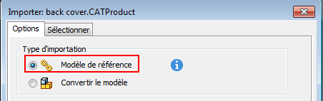

Pour importer en tant que référence AnyCAD ou convertir le modèle :
  1. Dans l'onglet Options, spécifiez le type d'importation. Sélectionnez l'une des options suivantes :
    • Modèle de référence : cette option conserve un lien vers le fichier sélectionné, ce qui vous permet de le contrôler et de le mettre à jour lorsque le modèle change. Utilisez cette option si la conception évolue et qu'il n'est pas nécessaire de modifier le modèle référencé (non disponible dans Inventor LT).

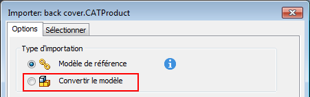

    • Convertir le modèle : crée un fichier Inventor qui n'est pas lié à l'original. Utilisez cette option si vous avez l'intention de modifier le modèle pour une nouvelle conception.
