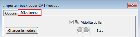

Lorsque vous importez un fichier, Inventor détecte automatiquement si le fichier importé est une pièce ou un ensemble, et crée un document en conséquence. Vous pouvez prévisualiser et sélectionner les articles importés. Pour importer un fichier ensemble tiers en tant que pièce, vous devez d'abord créer un fichier pièce ou en ouvrir un, puis importer le fichier ensemble tiers dans le fichier pièce.

Importation sélective dans des fichiers pièce et ensemble (CATIA, Solidworks, Pro-E/Creo, NX, Alias, STEP, IGES, Fusion 3D et Rhino uniquement)
Si vous n'avez pas besoin d'importer un modèle entier, vous pouvez spécifier les corps (dans un fichier pièce) ou les pièces (dans un fichier ensemble) à inclure. Importez uniquement les composants dont vous avez besoin pour améliorer les performances.
