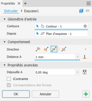

  1. Sur le ruban, cliquez sur l'onglet Modèle 3D le groupe de fonctions Créer Extrusion .
    Si l'esquisse ne comporte qu'un contour, celui-ci est automatiquement sélectionné. Dans le cas contraire, sélectionnez un contour d'esquisse.
  2. Le chemin de navigation se situe en haut du panneau de propriétés. Le type de fonction se situe à droite du chemin de navigation. Il détermine les options affichées dans le panneau de propriétés.

  3. Spécifiez la géométrie d'entrée. Servez-vous d'un rectangle de sélection pour sélectionner rapidement plusieurs contours fermés dans la même esquisse.
    Remarque : Utilisez les options Depuis et Jusque pour obtenir le même résultat qu'avec les méthodes Distance à partir de la face et Entre des versions précédentes.
    Important : Lorsqu'un aperçu de fonction est affiché, vous pouvez modifier les cotes d'esquisse visibles sans passer à l'environnement d'esquisse.
    • Contours : le sélecteur de contours est activé par défaut et se comporte de la façon suivante :
      • Un contour : si l'esquisse contient un seul contour fermé, il est sélectionné automatiquement.
      • Plusieurs contours : sélectionnez le contour ou la région pour définir l'extrusion ou le corps souhaité.

  4. Spécifiez les paramètres de comportement, en choisissant parmi les options disponibles :
    • Direction (par défaut) : extrude dans une seule direction. La face de fin d'extrusion est parallèle au plan d'esquisse.
    • Inversé : l'extrusion s'effectue dans la direction opposée à celle définie pour l'option Direction.
    • Symétrique : l'extrusion s'effectue dans des directions opposées par rapport au plan de l'esquisse et utilise la moitié de la valeur spécifiée pour la Distance A dans chaque direction.
    • Asymétrique : l'extrusion s'effectue dans des directions opposées par rapport au plan de l'esquisse et utilise deux valeurs : Distance A et Distance B. Saisissez une valeur pour chacune des distances. Cliquez sur  pour inverser la direction d'extrusion en utilisant les valeurs spécifiées.
    • Distance A : indique la profondeur d'extrusion entre les plans de début et de fin. Pour une fonction de base, cette option indique la distance négative ou positive du contour d'extrusion ou la valeur entrée. Faites glisser le manipulateur pour modifier la valeur.
    • Distance B : indique la profondeur dans la direction secondaire. S'affiche lorsque l'option Asymétrique est sélectionnée.
    • À travers tout : extrude le contour à travers toutes les fonctions et esquisses dans la direction spécifiée. Lorsque vous faites glisser l'arête du contour, l'extrusion passe de l'autre côté du plan d'esquisse. L'opération Bossage n'est pas disponible.
    • Jusque : pour les extrusions de pièce, permet de sélectionner un point, un sommet, une face ou un plan de fin marquant la limite de l'extrusion. Dans le cas d'un point ou d'un sommet, permet d'achever la fonction de pièce sur un plan parallèle au plan d'esquisse qui traverse le point ou le sommet sélectionné. En ce qui concerne les faces ou les plans, la fonction de pièce se termine sur la face sélectionnée ou sur une face se prolongeant au-delà du plan limite. Cliquez sur Prolonger la face jusqu'à l'objet de fin pour que la fonction de pièce se termine sur une face se prolongeant au-delà du plan limite.
      Pour les extrusions d'ensemble, il est possible de sélectionner des points d'esquisse, des sommets et des plans sur d'autres composants. Pour être sélectionnés, les plans et points de construction doivent se trouver au même niveau de l'ensemble que l'extrusion d'ensemble créée.
    • Jusque suivant : cette option n'est pas disponible pour les fonctions de base ni pour les extrusions d'ensemble. Sélectionne la face ou le plan suivant marquant la limite de l'extrusion dans la direction spécifiée. Lorsque vous faites glisser le manipulateur, l'extrusion passe de l'autre côté du plan d'esquisse. Utilisez le sélecteur d'extrémité pour choisir un solide ou une surface sur lequel définir l'extrémité de l'extrusion et sélectionner une direction pour l'extrusion.
