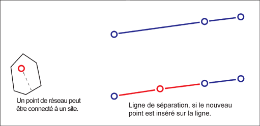

Pour créer tout type de point de réseau, utilisez le workflow Création d'un point de réseau.
Ce workflow sépare les lignes existantes afin de conserver une topologie cohérente.
Vous pouvez également cliquer deux fois sur un type de point afin de commencer la numérisation avec les options actuelles.
Si vous créez un site, indiquez le type de géométrie qui s'y rapporte.
Une fois la géométrie créée, le formulaire de classe d'objets s'affiche pour que vous puissiez ajouter des données d'attribut.
Si vous placez le point de réseau sur un objet ligne tel qu'une canalisation, l'application vous demande de créer une séparation avec attribut unique ou avec différents attributs. Pour plus d'informations, voir Fractionnement des lignes.
