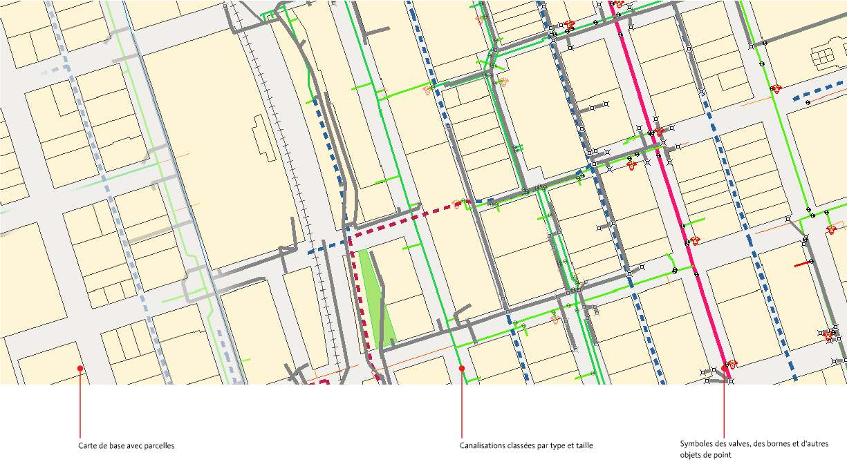

Cette carte d'un système de distribution des eaux est composée d'objets stockés dans un jeu de fichiers SDF.
