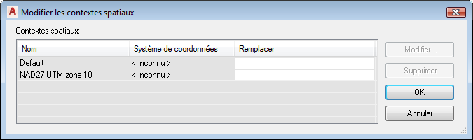

    Lorsque vous ajoutez des données à votre carte, vous devez spécifier leur système de coordonnées d'origine. AutoCAD Map 3D toolset convertit automatiquement les données de ce système de coordonnées vers celui spécifié pour votre carte.
  6. Cliquez sur Modifier les systèmes de coordonnées et, dans la boîte de dialogue Modifier les contextes spatiaux, cliquez sur l'entrée.
    Sélectionnez l'entrée et cliquez sur Modifier pour spécifier le système de coordonnées de la surface.
  7. Cliquez sur Modifier.
  8. Dans la bibliothèque de système de coordonnées, sélectionnez le système de coordonnées indiqué dans la fenêtre contextuelle.
  9. Cliquez sur Sélectionner puis sur OK pour revenir à la fenêtre Connexion aux données.
