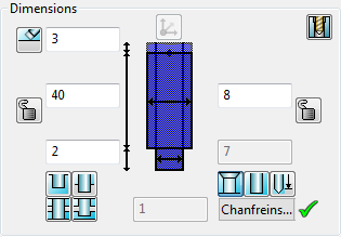

Pour chaque type de trou, une image de trou est affichée dans la boite de dialogue.
— Sélectionnez cette option pour étendre le trou à travers le solide. Sur l'écran, la longueur du trou s'étend au-delà du solide. Les marges de sécurité sont dessinées aux deux extrémités du trou.
— Sélectionnez cette option pour limiter la longueur d'un trou, qui est plus long que l'épaisseur du solide, à cette épaisseur. Désélectionnez cette option afin que la longueur d'un perçage ne soit pas limitée.
— Sélectionnez cette option pour limiter la longueur du trou débouchant à la dernière intersection vers l'avant. Si vous voulez limiter la longueur du trou débouchant à la première intersection, cliquez sur
pour afficher
— Sélectionnez cette option pour limiter la longueur arrière du perçage à la dernière intersection. Si vous voulez limiter la longueur du trou arrière à la première intersection, cliquez sur
pour afficher
— Sélectionnez cette option pour mesurer la profondeur du perçage à son épaulement. Désélectionnez cette option pour mesurer la profondeur du perçage à la point du cône. Si ce bouton est sélectionné, le bouton Afficher la fin du trou
devient inactif.
— Sélectionnez cette option pour afficher un cône à l'extrémité du perçage.
Si
est affiché, les chanfreins sont ajoutés aux sections de trou comme définis dans la boite de dialogue Chanfrein de perçage. Cliquez sur
pour afficher la boite de dialogue Chanfrein de perçage.
Si aucun chanfrein n'est requis, cliquez sur
. Cela supprime
et aucun chanfrein
n'est affiché.
— Sélectionnez cette option pour définir les marges de sécurité à une valeur automatiquement générée, qui est assez large pour s'assurer que le perçage passe à travers n'importe quelle intersection de surface. La case de texte de distance de décalage de sécurité est inactive. Désélectionnez cette option pour définir manuellement la distance de décalage de sécurité.
La marge de sécurité est la longueur au-dessus du trou qui garantit que le trou coupe dans le solide
. Si vous voyez que la marge de sécurité est dans le solide, augmentez-la.

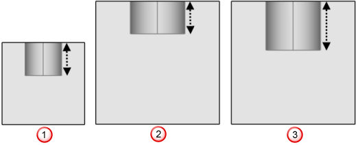

Le solide non mis à l'échelle montre la profondeur originale.
Le solide à l'échelle avec une profondeur verrouillée montre la profondeur originale.
Le solide à l'échelle avec une profondeur non verrouillée montre la profondeur à l'échelle.
Si vous ne mettez pas le solide à l'échelle uniformément ou que vous définissez la profondeur du trou en utilisant des paramètres, la profondeur n'est pas mise à l'échelle, qu'elle soit verrouillée ou non.
Un solide non mis à l'échelle montre le diamètre original
Un solide à l'échelle avec un diamètre verrouillé a un diamètre original
Un solide à l'échelle avec un diamètre non verrouillé a un diamètre à l'échelle
Si vous ne mettez pas le solide à l'échelle uniformément ou définissez le diamètre du trou en utilisant des paramètres, le diamètre n'est pas mis à l'échelle, qu'il soit verrouillé ou non.
