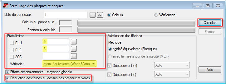

- Accédez à la boîte de dialogue Ferraillage des plaques et coques, puis dans la zone Etats limites, vérifiez que les options suivantes sont définies :
- ELU : 5,
- ELS : 6,
- Méthode : sélectionnez mom. équivalents (Wood&Amer).
- Sélectionnez Réduction des forces au-dessus des poteaux et voiles
Remarque : Cette option permet de réduire les forces sur un point d'appui, tel qu'un poteau, en utilisant la valeur moyenne des moments et contraintes autour d'un point d'appui.
- Cliquez sur Calculer.
La boîte de dialogue Etat de calcul s'ouvre et affiche les informations relatives à la flèche de plaque admissible qui a été dépassée.
