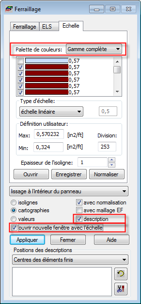

- Accédez à la boîte de dialogue Ferraillage.
- Dans l'onglet Ferraillage, sélectionnez Section A X[-] dans le groupe Ferraillage théorique.
- Accédez à l'onglet Echelle, puis sélectionnez Gamme complète dans la liste déroulante Palette de couleurs.
- La partie inférieure de la boîte de dialogue Ferraillage regroupe les options suivantes :
- description,
- ouvrir nouvelle fenêtre avec échelle.
- Cliquez sur Appliquer.

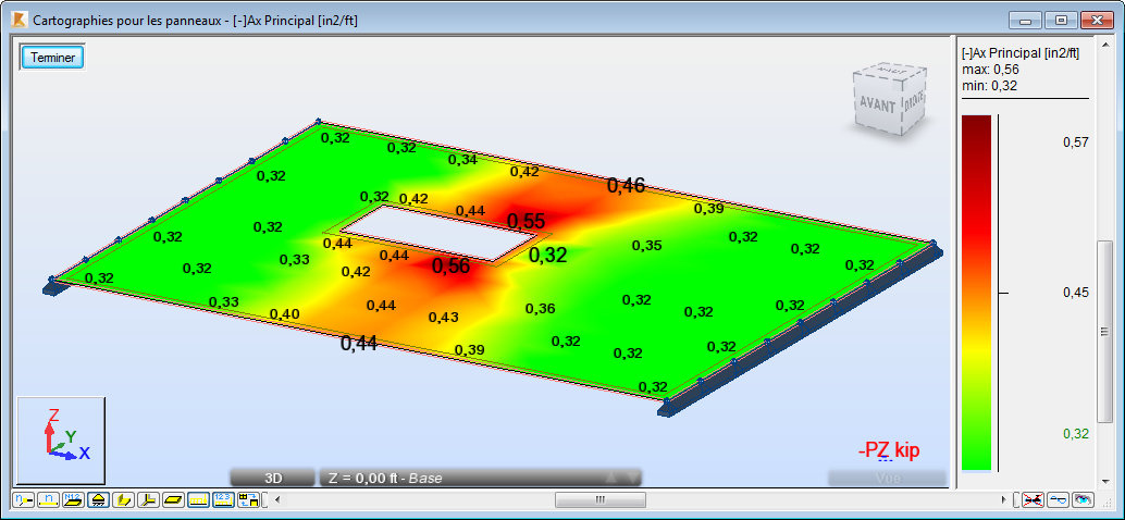

La nouvelle fenêtre s'ouvre et affiche la cartographie du ferraillage pour la zone sélectionnée, comme illustré ci-dessous.
Remarque : Comme vous pouvez le voir, la plus grande quantité de ferraillage théorique est située dans les zones rouges de la plaque. Par conséquent, les résultats sont appropriés concernant l'ouverture et la méthode d'appui de la plaque.
