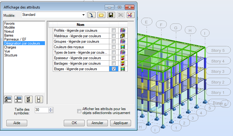

- Pour afficher les modifications apportées aux différents étages de la structure, cliquez avec le bouton droit de la souris et sélectionnez Affichage.
- Dans la boîte de dialogue Affichage, sélectionnez Désignation par couleurs, puis sélectionnez Etages - légende par couleurs et cliquez sur OK. Tous les étages sont affichés avec une couleur différente, comme illustré ci-dessous.

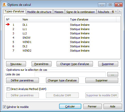

(Paramètres de l'analyse). Différentes charges ont déjà été appliquées à ce modèle, comme illustré ci-dessous. Vous allez maintenant ajouter un type d'analyse statique-élastique linéaire.
- Dans la boîte de dialogue Type d'analyse, cliquez sur Nouveau.

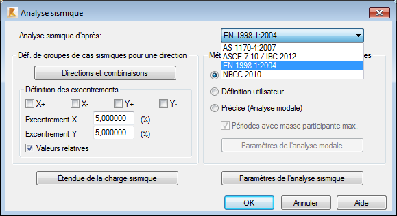

- Dans la boîte de dialogue Analyse sismique, développez la liste de normes dans le coin supérieur gauche, comme indiqué ci-dessous. Sélectionnez EN 1998-1:2004.
Remarque : Des séries de cas de charge statique-sismique sont générées en fonction des directions et des définitions d'excentrements. Les composants XY des vecteurs de direction sont interprétés comme des "multiplicateurs" supplémentaires pour les forces horizontales calculées dans chaque direction.

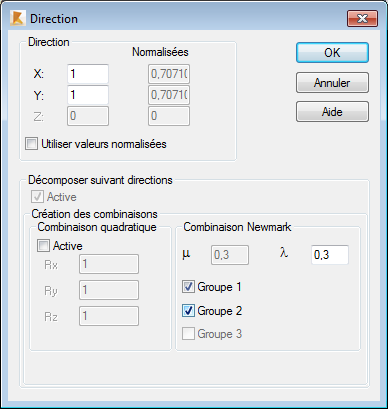

- Toujours dans la boîte de dialogue Analyse sismique, cliquez sur Directions et combinaisons. Pour ce projet, définissez Combinaisons Newmark sur Groupe 1 et Groupe 2, comme illustré ci-dessous, puis cliquez sur OK.

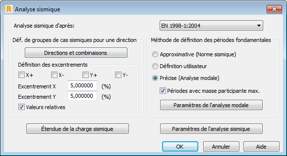

- Dans la boîte de dialogue Analyse sismique, dans la zone Méthode de définition des périodes fondamentales, sélectionnez Précise (analyse modale), comme indiqué ci-dessous.
Remarque : Les méthodes de définition des périodes fondamentales comprennent Approximative (les valeurs sont calculées selon les formules définies par la norme), Utilisateur (les valeurs sont ajoutées manuellement par l'utilisateur) et Précise (un cas modal supplémentaire est défini et précède le cas sismique).

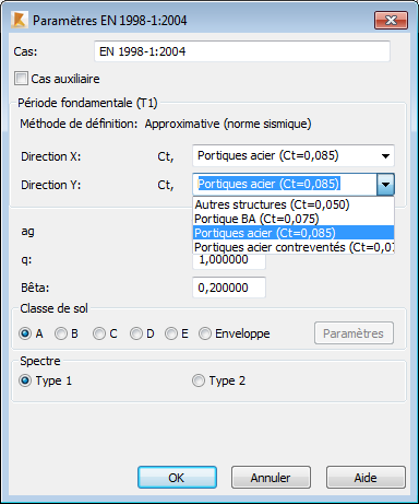

- Dans la boîte de dialogue Paramètres, en regard de Direction X, développez la liste déroulante, puis sélectionnez Portique BA. Répétez cette opération pour la Direction Y, comme indiqué ci-dessous.

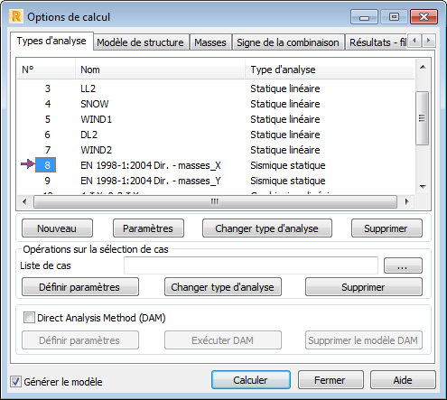

- Dans la boîte de dialogue Type d'analyse, les deux cas de charge pour les directions X et Y et les quatre combinaisons générées à partir d'eux sont affichés, comme illustré ci-dessous.
