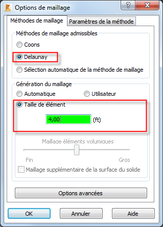

    La boîte de dialogue Options de maillage s'ouvre.
  3. Dans la boîte de dialogue Options de maillage, définissez les paramètres suivants :
    • Méthodes de maillage disponibles : Delaunay,
    • Génération de maillage : Taille de l’élément, puis saisissez 4.00.
  4. Cliquez sur OK.

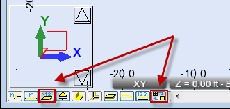

  6. Cliquez sur (Descriptions des panneaux) et (Modèle de calcul (éléments finis)) au bas de la zone de dessin pour masquer les descriptions du panneau et le modèle de calcul.
