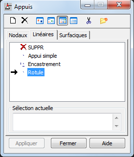

- Cliquez sur
(Géométrie
Appuis).
La boîte de dialogue Appuis s’ouvre.

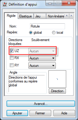

- Accédez à l'onglet Linéaires, cliquez deux fois sur appui Rotule.
La boîte de dialogue Définition d'appui s'ouvre.
Conseil : Vous pouvez utiliser la boîte de dialogue Définition d’appui pour afficher les caractéristiques des appuis définies ou créer ou modifier celles qui existent déjà.
- Dans l'onglet Rigide, vérifiez que l'option Directions bloquées UZ est sélectionnée.
- Cliquez sur Fermer.

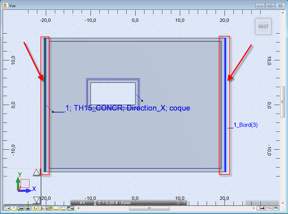

- Dans la boîte de dialogue Appuis, cliquez à l'intérieur de la zone Sélection actuelle, puis dans la zone de dessin, cliquez sur le bord nommé Bord(1).
La boîte de dialogue Sélection de l'objet s'ouvre.
Conseil : Le nom du bord s'affiche si vous déplacez le curseur sur le bord sélectionné. Pour afficher tous les noms de bord, cliquez sur
Vue
Affichage
Panneaux/EF
Numéros et descriptions des bords.
- Sélectionnez le bord Bord(1).
- Cliquez sur OK.
1_EDGE(1) apparaît dans la zone Sélection actuelle.
- Cliquez sur Appliquer.
- Répétez les étapes 6 à 9 pour sélectionner le bord Bord(3).
Vous pouvez également sélectionner les bords de deux autres manières :
- Méthode 1 : dans la zone de dessin, sélectionnez les bords sans cliquer dans la zone Sélection actuelle de la boîte de dialogue Appuis.
- Méthode 2 : entrez le nom des bords dans la zone Sélection actuelle : Bord(1), Bord(3), puis cliquez sur Appliquer dans la boîte de dialogue Appuis.
