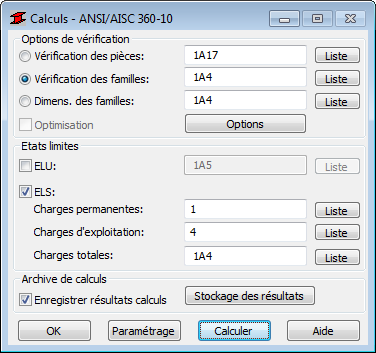

- Dans la boîte de dialogue Calculs, sélectionnez Vérification des familles, puis tapez ''1A4" dans la même ligne.
- Dans le groupe d'options Etats limites, sélectionnez ELS pour effectuer les calculs de l'état limite de service, puis saisissez les charges suivantes :
- Charges permanentes : "1",
- Charges d'exploitation : "4",
- Charges totales : "1A4".
- Dans la boîte de dialogue Calculs, cliquez sur Calculs.

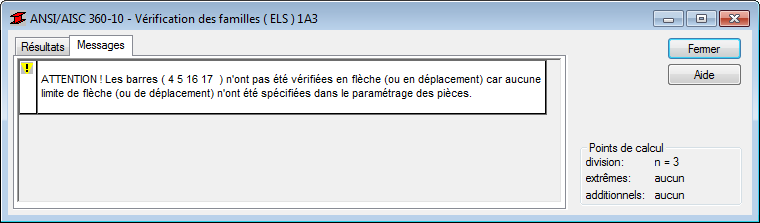

- La boîte de dialogue Vérification des familles s'ouvre et affiche les informations les plus pertinentes sur les sections. L'onglet Messages(illustré ci-dessous) contient des informations importantes pour l'étape suivante du dimensionnement :
Remarque : Le type de barre pour les contreventements ne permet pas de déterminer les limites de flèches. L'étape suivante explique comment définir ces paramètres pour effectuer la vérification requise.

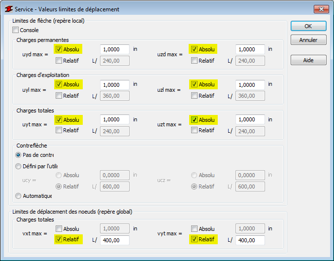

- Tapez Simple bar_1 dans la zone de texte Type de barre et cliquez sur Service.
La boîte de dialogue Service - Valeurs limites de déplacement s'ouvre.
- Sélectionnez les valeurs suivantes :
- Dans le groupe d'options Limites de flèche (repère local), sélectionnez la valeur Absolu pour les charges permanentes, les charges d’exploitation et les charges totales.
- Dans le groupe d'options Déplacement des noeuds (repère global), sélectionnez Relatif pour les charges totales.
- Cliquez sur OK.

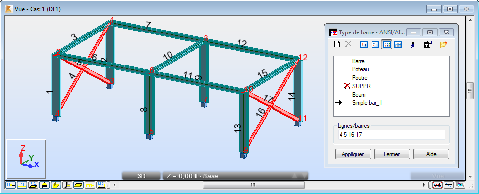

- Assurez-vous que Simple bar_1 est sélectionnée et tapez "4 5 16 17" dans le champ Lignes/barres, comme illustré ci-dessous.
Vous pouvez également placer le curseur dans le champ Lignes/barres), puis accéder à la zone de dessin et, tout en maintenant la touche Ctrl enfoncée, sélectionner les contreventements avec les numéros 4, 5, 16 et 17.
- Cliquez sur Appliquer, puis cliquez sur Fermer.

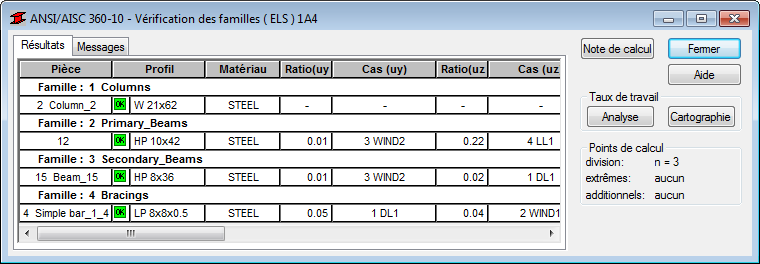

- Dans la boîte de dialogue Calcul, cliquez sur Calcul.
Les résultats de la vérification des familles sont indiqués ci-dessous.
Remarque : Toutes les sections sont désormais correctement définies pour toutes les familles de barres.
- Pour visualiser les résultats détaillés pour une famille sélectionnée, cliquez sur 4 Simple bar_1_4 dans la famille des contreventements.

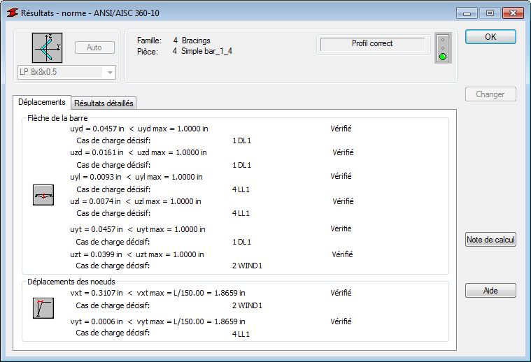

La ligne est mise en surbrillance en noir et la boîte de dialogue Résultats est affichée :
- Examinez les résultats, puis cliquez sur OK.
